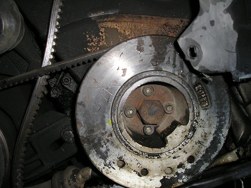

Myckie Publicado 27 de Enero del 2008 Autor Denunciar Publicado 27 de Enero del 2008 5cilindros+ dijo: Como veras ke no te sale deveras sacar primero el damper antivibracion ,ke es la pesada polea ke va en el cigueñal y para ello deves kitar las tres correar ,de alternador,aire acondicionado y bomba de direccion asistida. Hola! A ver si me puedes explicar un poquito mas esto que me has comentado. He quitado dos correas, y voy a quitar mañana la tercera, eso no es problema, pero el damper antivibración no lo acabo de ver claro. Es que me da miedo hacer algo mal, es necesario bloquearlo para quitarlo? Parece que tenga como una cuña, para algo debe de estar ?¿ O simplemente le quito los allen y el tornillo central y para afuera ? Las perforaciones que lleva en la parte inferior tambien me resultan curiosas, para que pueden servir? Gracias! <_< Responder
lagarto Publicado 27 de Enero del 2008 Denunciar Publicado 27 de Enero del 2008 Holas otra vez. Por lo q tengo entendido, necesitas una llave especial que a lo mismo q aflojas, impidas q de vueltas el cigueñal. Aunque no es mismo modelo mira este post. http://www.audisport-iberica.com/foro/inde...showtopic=96432 Responder
Myckie Publicado 27 de Enero del 2008 Autor Denunciar Publicado 27 de Enero del 2008 Bueno, he avanzado algo, pero necesito vuestra ayuda. No se poner la distribucion en sus marcas, no las encuentro. Tambien dudo respecto a la polea del cigueñal, tengo que sacarla y por ahí he visto algunos que la sacaban con un util especial para trabar la polea, pero otros lo hacian sin trabarlo. Si no trabo el cigueñal hay algun problema? No acabo de entenderlo , a ver si me lo podeis aclarar un poquito :drool: He visto una marca en la polea del cigueñal, pero he leido en el post de javi rs2, que esa marca no era buena, y he encontrado otra marca en el interior del pìñon del arbol de levas, pero tampoco ninguna otra referencia cerca :clap1: Saludos! Responder
lagarto Publicado 27 de Enero del 2008 Denunciar Publicado 27 de Enero del 2008 Myckie dijo: Bueno, he avanzado algo, pero necesito vuestra ayuda. No se poner la distribucion en sus marcas, no las encuentro.Tambien dudo respecto a la polea del cigueñal, tengo que sacarla y por ahí he visto algunos que la sacaban con un util especial para trabar la polea, pero otros lo hacian sin trabarlo. Si no trabo el cigueñal hay algun problema? No acabo de entenderlo , a ver si me lo podeis aclarar un poquito :crying_anim: He visto una marca en la polea del cigueñal, pero he leido en el post de javi rs2, que esa marca no era buena, y he encontrado otra marca en el interior del pìñon del arbol de levas, pero tampoco ninguna otra referencia cerca Saludos! Pues q al aflojar ese tornillo ,tambien da vueltas el cigueñal, siendo imposible aflojarlo y por tanto sacarlo. Mirastes el post? Responder
lagarto Publicado 27 de Enero del 2008 Denunciar Publicado 27 de Enero del 2008 Otra cosa, hay unas marca que deben coincidir pra q la distribución este bien calada. (cuando la montes) En caso contrario como lo montes mal, clavaras las válvulas en los pistones :crying_anim: Asegurate de q este bien o q te lo mire alguien q entienda. S2 Responder

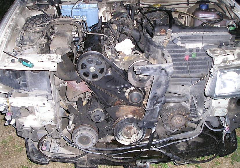

Myckie Publicado 27 de Enero del 2008 Autor Denunciar Publicado 27 de Enero del 2008 Gracias lagarto! Sisi, miré el post que me comentaste y tambien todos los que he encontrado por ahí. Intentaré sacarlo sin tener que trabarlo y si no pues me haré con el util necesario. De todas formas es un proceso que aun no acabo de comprender, y primero me lo voy a seguir estudiando durante esta semana. Supongo que lo que tengo que hacer es quitar la polea del cigueñal sin que la distribucion se mueva de sus marcas, pero no estoy seguro. si alguien me lo puede confirmar o explicar me haria un gran favor, si lo he entendido bien: - Poner piñon del arbol de levas en las marcas. Para eso necesito saber cuales son las marcas y para ponerlo supongo que poniendo el coche en quinta y moviendo una rueda puedo hacerlo, luego punto muerto y para abajo otra vez. - Quitar polea del cigueñal sin que se mueva, porque sino ya no estará en las marcas el piñon del arbol de levas. Esto lo hago quitando los allen que tiene y luego el tornillo central. - Quitar el tensor de la distribucion y quitar la correa (todo sigue con sus marcas) . El coche actualmente lo tengo ASI : Saludos! Responder
5cilindros+ Publicado 27 de Enero del 2008 Denunciar Publicado 27 de Enero del 2008 Para kitar el tornillo central mete la 5ta,,freno de mano,calza alguna rueda pa ke no se mueva el coche y aflojas los allen y el tornillo central.Cuidado ,deves hacer esto con la correa d distribucion puesta ,ya ke si gira el cigueñal y el arbol se keda kiero puede tropezar un piston con una valvula ,y eso no seria sano.(EL DAMPER TIENE POSICION ,SI LA CAMBIAS DESEKILIBRAS EL MOTOR). En cuanto a las marcas ,la campana de la caja de cambio lleva un ojo de buey donde se ve el volante motor.Pues bien ,para ncontrar la marca deves ........: 1-Mete 5ta.2-Levanta el coche con un gato hasta ke te kede una de las ruedas delanteras al aire. 3Kita bujias.4-Y ntonces ve girando la rueda para ke gire el motor hasta ke aparezca la marca (es una rallita en el volante motor) ,y hazla coincidir con el CERO ke hay dibujado n l ojo de buey.(a veces esta tapado por una tapa de plastico deveras kitarla) En cuanto a la marca de la polea del arbol esta detras de ella en uno de los dientes .Entonces a base de hacer girar l motor (con la polea puesta siempre) ,la veras a traves de un agujerito ke hay n la tapa de distribucion ,ke hay detras de la polea ,la ke lleva los ganchos pa sujetar la ke va delante. CUAndo coincidan esas 2 marcas ,abras calado el motor a cero y podras desmontar la correa ,"no antes". Responder

juanra_911 Publicado 27 de Enero del 2008 Denunciar Publicado 27 de Enero del 2008 Por cierto a grosso modo te digo donde están las marcas de PMS 1er cilindro. Aunque ya te lo han explicado por aquí ariba. Si quieres te mando documentación por correo (tengo un pequeño manual).Pero con vuelta eh Polea cigueñal= pones los 6 agujeros como si estuviesen entre las 8 y las 11 en un reloj. Bien, situados así te vas a lo que serían entre la 1 y las 2 y verás detras que hay una pequeña señal, como un corte. Esa es la marca del PMS y debe coincidir con la dl carter del embrague, Piñon árbol de levas=tiene una pequeña marca que debe coincidir con la junta de la tapa del árbol de levas. Cuando lo tengas, pon unas señales con tipex. Te costará menos trabajo luego montarlo. slds Responder
