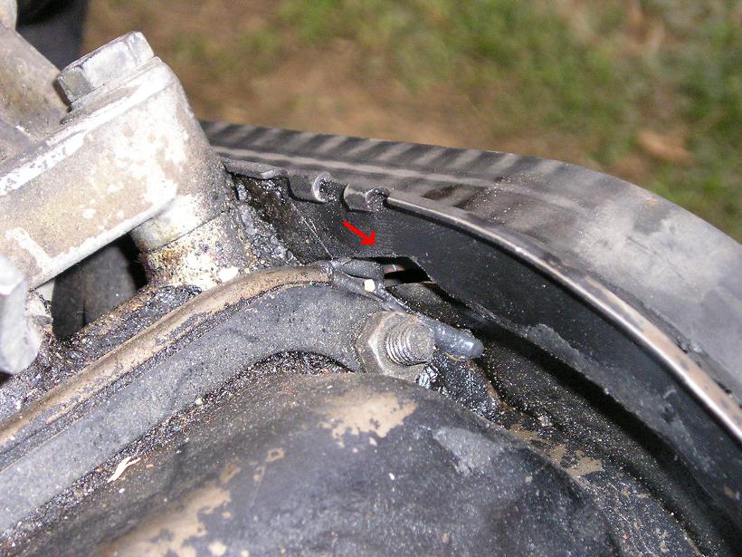

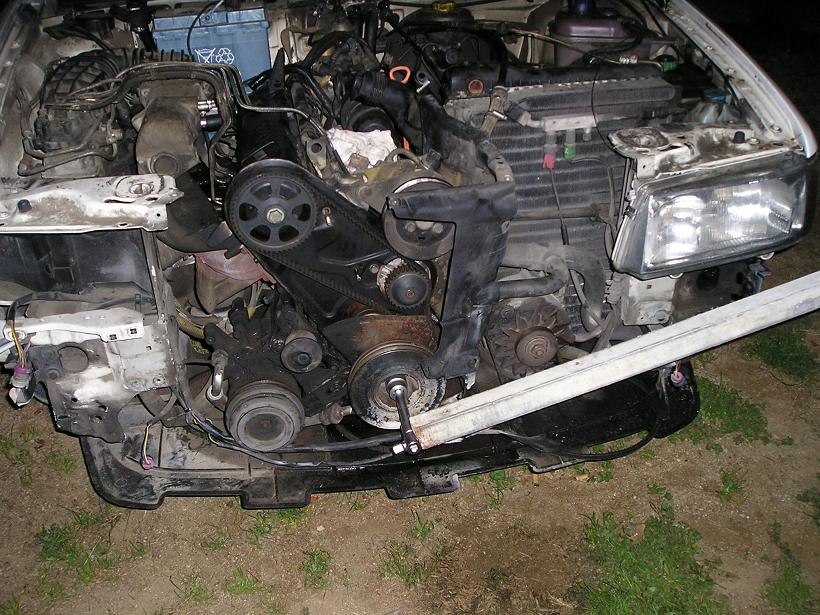

Myckie Publicado 1 de Febrero del 2008 Autor Denunciar Publicado 1 de Febrero del 2008 Pues ya he conseguido sacar la polea del cigueñal , aunque al principio he probado con golpes secos y no se dejaba, al final he optado por la fuerza bruta: Asi que ahora lo que estoy intentando es encontrar las dichosas marcas. Un dia o otro las veré. A continuación os muestro el piñon del arbol de levas, tengo que sacarlo, porque sino la chapa de atrás no se puede quitar. La verdad que no veo donde dejarla clavada. Saludos! Responder

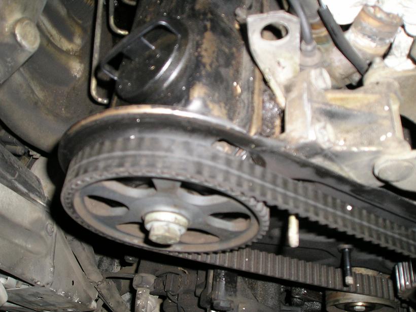

Myckie Publicado 1 de Febrero del 2008 Autor Denunciar Publicado 1 de Febrero del 2008 Una vista frontal, se aprecian un par de marcas en la chapa, las usuaria algun mecanico para algo alguna vez? Pero no se ve por donde bloquearla: Saludos! Responder

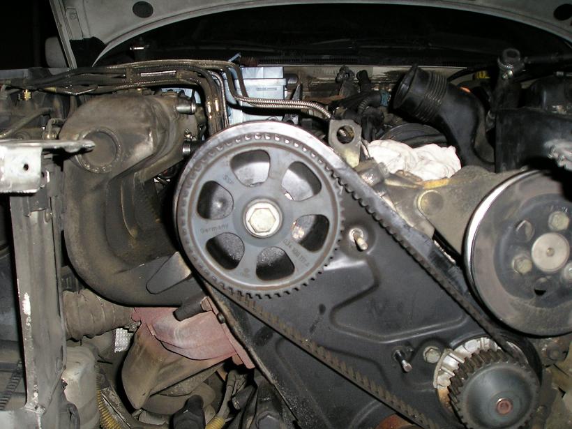

Myckie Publicado 1 de Febrero del 2008 Autor Denunciar Publicado 1 de Febrero del 2008 Y una vista superior, ese agujero en la chapa creo que es donde hay que poner la marca, pero no estoy seguro . Ademas es el unico sitio donde podria intentar bloquear el piñon para sacarlo : Saludos! Responder

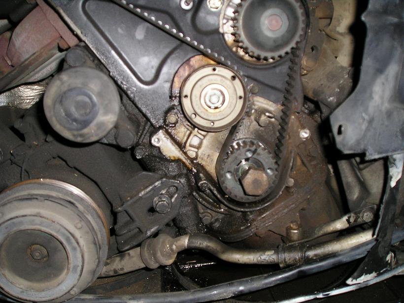

Myckie Publicado 1 de Febrero del 2008 Autor Denunciar Publicado 1 de Febrero del 2008 Una mas, el cigueñal a la vista, sin la dichosa polea : Saludos! Responder

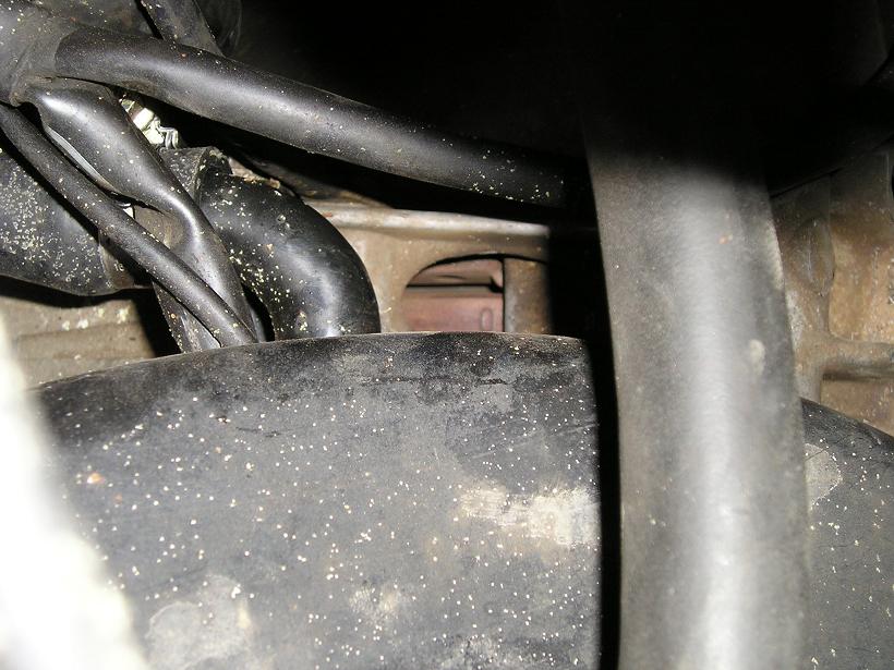

Myckie Publicado 2 de Febrero del 2008 Autor Denunciar Publicado 2 de Febrero del 2008 Me podeis confirmar que puesto así está todo en sus marcas para poder retirar la correa de distribucion? Es que no estoy seguro : Responder
Myckie Publicado 2 de Febrero del 2008 Autor Denunciar Publicado 2 de Febrero del 2008 (editado) y la marca del piñon del arbol de levas: Saludos! Editado 2 de Febrero del 2008 por Myckie Responder
