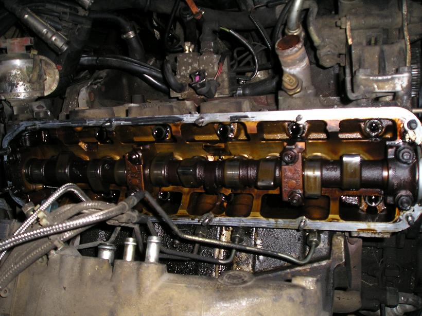

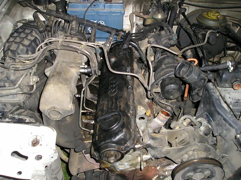

Myckie Publicado 2 de Febrero del 2008 Autor Denunciar Publicado 2 de Febrero del 2008 Bueno, siguiendo con el tema, hoy le he sacado la correa de distribución y el piñon del arbol de levas. Al final lo que he hecho a sido lo siguiente por orden : - Poner la distribución en las marcas que he mostrado en fotos de mensajes anteriores. - Aflojar solo un poco el tornillo central del piñon del arbol de levas, sin haber quitado la correa de distribución, se me ha movido un poco, pero he vuelto a poner todo en sus marcas. - Quitar del todo el tornillo del piñon y para afuera junto con la correa. y ya he podido retirar la chapa de detrás. He quitado el tornillo del tensor pero no puedo quitar el tensor, quizás no necesite quitarlo para volver a montar. Intentaré montar la correa igual que la he quitado. Mañana me toca despejar la zona de la culata y espero poder ya levantarla Os pongo un par de fotos de lo que he dejado hecho, y lo que me queda por hacer .. saludos! Responder

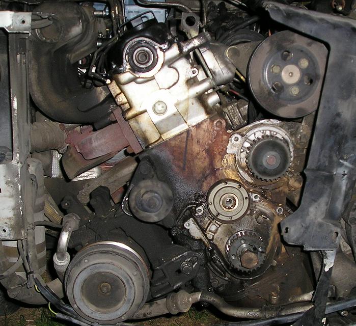

Myckie Publicado 2 de Febrero del 2008 Autor Denunciar Publicado 2 de Febrero del 2008 Y lo que me toca hacer mañana : Saludos! Responder
