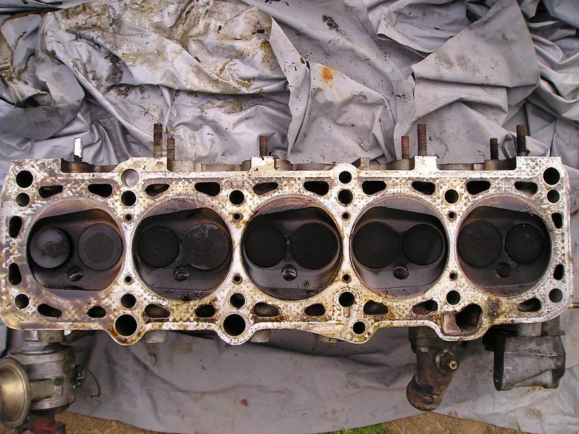

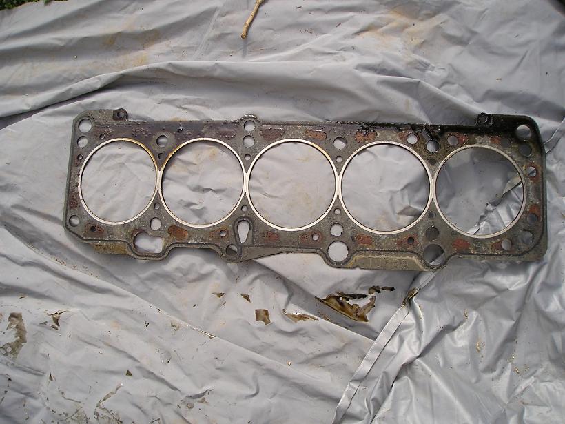

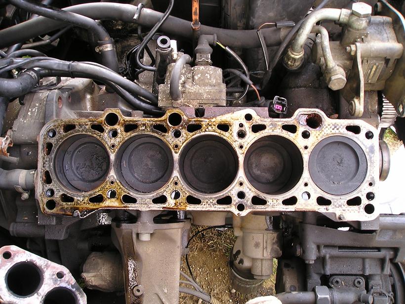

Myckie Publicado 23 de Febrero del 2008 Autor Denunciar Publicado 23 de Febrero del 2008 (editado) Bueno, pues aqui vuelvo Ya he sacado la culata y la tengo preparadita para llevar a rectificar, aunque yo a simple vista la veo bien, y tambien la junta, no creo que viniese de ahí el problema, vete a saber Os pongo unas fotillos del bloque , la junta, y la culata : Por cierto, me esperaba que estuviesen el 1er y 5º cilindros arriba, están bien así en PMS? Editado 23 de Febrero del 2008 por Myckie Responder
Myckie Publicado 23 de Febrero del 2008 Autor Denunciar Publicado 23 de Febrero del 2008 La junta, creo que no es la original, mal rollo que ya se le haya hecho antes junta de culata Responder
Myckie Publicado 23 de Febrero del 2008 Autor Denunciar Publicado 23 de Febrero del 2008 (editado) Y por ultimo, la culata . Y un par de preguntillas CAmbiariais las juntas que van a la culata del escape y la admision? Es que no se como se llaman, creo que son las juntas de los colectores. Para llevar la culata a rectificar, es necesario quitar el delco? ¿Y el arbol de levas? Editado 23 de Febrero del 2008 por Myckie Responder

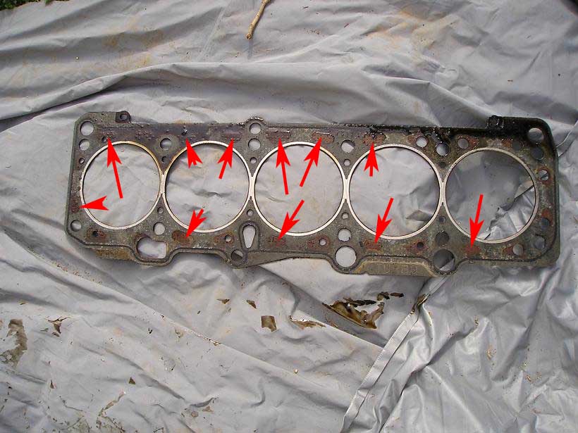

Tolo Publicado 23 de Febrero del 2008 Denunciar Publicado 23 de Febrero del 2008 ¿Una pregunta: Los agujeros que te marco con las flechas...¿existen, estan tapados de m**** o no están? Respecto a las juntas, cambialas siempre que puedas. Responder
