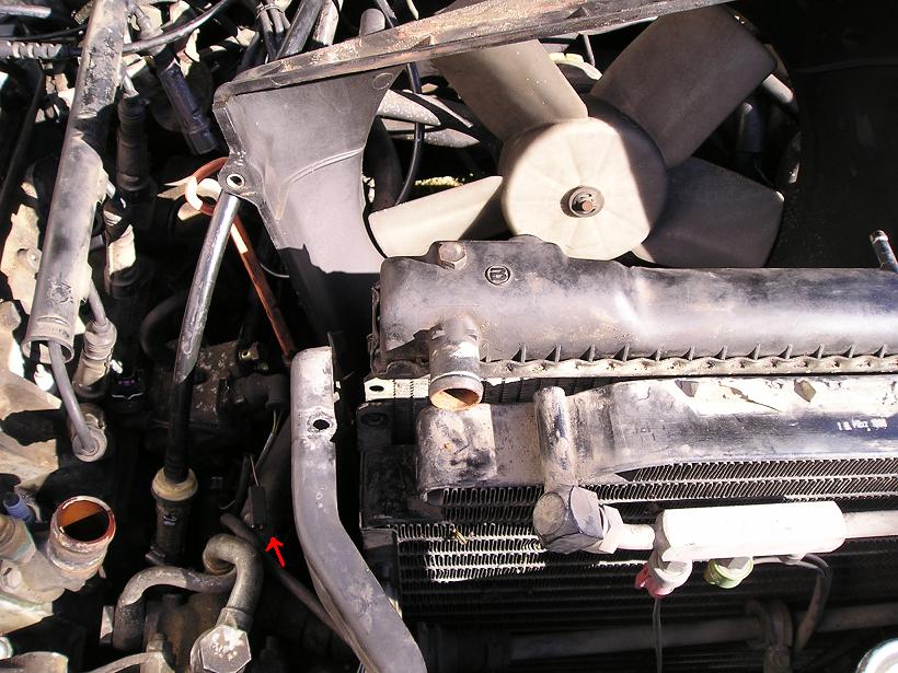

Myckie Publicado 11 de Marzo del 2008 Autor Denunciar Compartir Publicado 11 de Marzo del 2008 Buffff, tios, necesito vuestra ayuda. He solucionado el problema del capot. El cable estaba poco tensado, y ademas los pivotes de plastico donde apoya el capot estaban mal regulados en altura. Tambien he solucionado el tema del relentí bajo e inestable. Era un cable que no estaba conectado, va unido al soporte del sensor de temperatura que hay en la tapa de la culata, en la misma rosca. Hoy por fin a salido a la calle, aunque solo le he dado un paseito de 20 minutos, se ha comportado bastante bien.. Peeeero, como siempre hay mas cosas, y no se ni por donde empezar, os cuento: - Aunque la temperatura del agua se mantiene por debajo de 90 (el termostato salta a 80 y poco), se acumula bastante calor en los laterales del coche y el ventilador del radiador estando en relentí salta cada dos por tres. Se calienta mucho la chapa del lado del radiador. No recuerdo que antes fuese así - Cuando le doy al contacto (sin arrancar) se oye un zumbido que no para y viene del actuador del relentí, se queda zumbando el rato que haga falta, eso es normal?? - Se me sigue encendiendo el aviso de temperatura o nivel de agua en el cuadro. He comprobado el nivel y es correcto, no se de que otros sensores puede estar recogiendo informacion para comprobarlos. He visto un cable suelto,de un solo hilo, pero no se si ya estaba así, porque no me habia fijado en el antes. Os pongo una foto a ver si sabeis que es Saludos! Responder Enlace al comentario Compartir en otros sitios web More sharing options...
Nacho_100 2.2E Publicado 13 de Marzo del 2008 Denunciar Compartir Publicado 13 de Marzo del 2008 Lo del zumbido de la válvula de ralenti es normal, es señal de que funciona, le llega corriente. El chivato del agua puede ser que tengas mal el sensor del vaso de expansión y te falsee la información. El cable puede ser de una alarma que llevase instalada. Responder Enlace al comentario Compartir en otros sitios web More sharing options...
