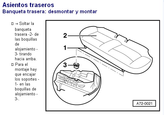

Rick Publicado 18 de Enero del 2008 Denunciar Publicado 18 de Enero del 2008 Buenas vereis tengo que sacar el cable del cargador de cd's y pasar unos para la etapa... pero no se desmontar el culo del asiento trasero... <_< Responder
Rick Publicado 19 de Enero del 2008 Autor Denunciar Publicado 19 de Enero del 2008 Tan facil como tirar hacia arriba?:S Responder
ByTe Publicado 19 de Enero del 2008 Denunciar Publicado 19 de Enero del 2008 Si, lleva dos grapas que lo sujetan en la parte delantera, tu tiras hacia arriba primero de un lado y luego de otro y verás que te va salir sin mayor esfuerzo. Como aporte os diré que a mi se me rompió (bueno, me rompieron mejor dicho) una de esas grapas y el recambio no llega a 0.50€ y es muy facil de poner, por si se os rompe a alguno ;P Responder
_SPaRK_ Publicado 19 de Enero del 2008 Denunciar Publicado 19 de Enero del 2008 Pues creo que tengo 1 roto yo. Porque de un lado de los asientos de atras tiro para arriba y se levanta facilmente el asiento.... Estara roto no? Me di cuenta el otro dia.... Responder

ByTe Publicado 19 de Enero del 2008 Denunciar Publicado 19 de Enero del 2008 Jajajajaja como se romperan esas cosas eh... <_< jaja Pues si spark lo tienes roto, pero ya os digo que es una grapa sencillisima de cambiar y que vale dos duros. Salu2 Responder
