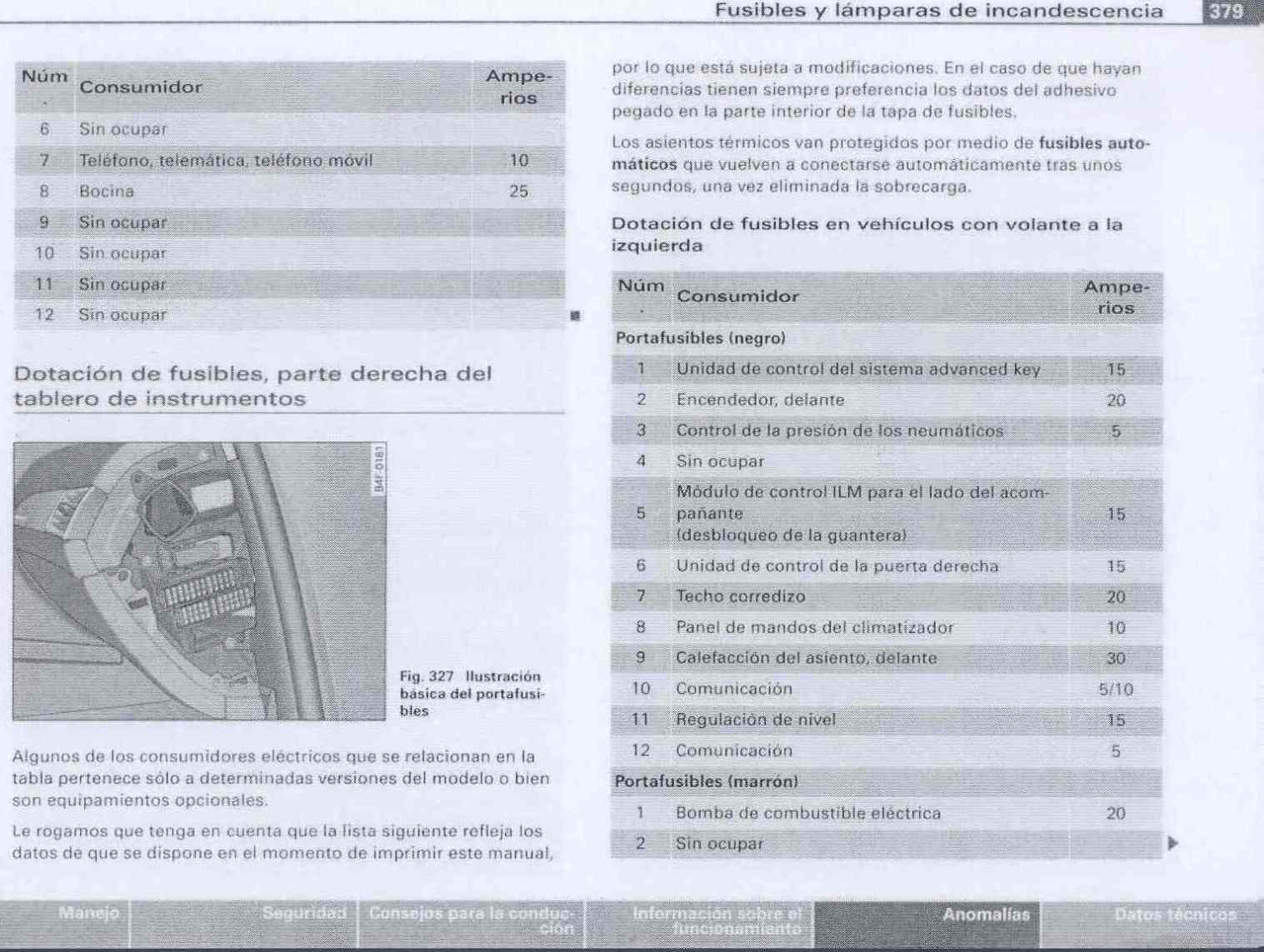

Blashford Publicado 25 de Enero del 2008 Denunciar Publicado 25 de Enero del 2008 Holaaaaaaaaassss... Os dejo un esbozo del manual del A6. El fusible del mechero delantero es de 20 A. Otra cosa, jamás se os ocurra “hurgar” en “algo eléctrico – electrónico” con algo de metal. Si lo habéis de hacer... que sea de plástico, como poco. Responder
tutancamon Publicado 25 de Enero del 2008 Denunciar Publicado 25 de Enero del 2008 Pues me viene como anillo al dedo tu pregunta, porque me ha pasado lo mismo que a ti. Mi A6 si es de aqui, le entro suciedad en el fondo de la toma de la entrada y al darle con la llave salto una chispa. ¿Alguien sabria decirme que fusible seria el que hay que cambiar?¿ Y donde lo puedo adquirir? mechero en cuestion me entró algun resto ahí dentro y al sacarlo con la llave (si, ya lo se que eso no se hace... )me pegó un chispazo y desde entonces no funciona ¿Alguno de esos fusible es el que hay que cambiar? el caso es que el mechero de atras, el que va detras del reposabrazos para los asientos traseros ese si que funciona por el alma de la burra...que alguien nos ayude... Yo lo tuve que cambiar el otro dia, pero a mi me dejaron de funcionar los dos mecheros a la vez. El fusible era el de mas arriba de la tira de fusibles que hay en el maletero, donde la herramientas. Responder
alframos Publicado 26 de Enero del 2008 Autor Denunciar Publicado 26 de Enero del 2008 Pero este esquema es de un A6 de los nuevos, no? ami me ase farta el del C5, ASIas compañeros Responder
Blashford Publicado 26 de Enero del 2008 Denunciar Publicado 26 de Enero del 2008 Sí, lo sé . Lo he puesto para Ótico que tiene el nuevo. Para el tuyo... yo no lo sé pero seguro que alguien te lo dice. :clap1: Responder
