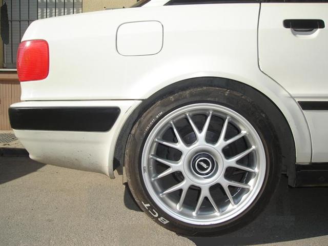

merida Publicado 26 de Enero del 2008 Denunciar Publicado 26 de Enero del 2008 Pues mañana domingo les hago unas fotillos por que las que tengo las tengo hechas con el movil y no se ven bien.La verdad es que queda la rueda dentro de la aleta, no sobresale nada.Ahora estoy por ponerle unos muelles para bajarlo y lo uqe me preocupa es que me roce la aleta por dentro.Pero para nada sobresale. Quedan de vicio. Responder
merida Publicado 27 de Enero del 2008 Denunciar Publicado 27 de Enero del 2008 Aqui te dejo unas fotos que le hice el domingo Responder
Patxi2.3 Publicado 28 de Enero del 2008 Denunciar Publicado 28 de Enero del 2008 (editado) Aqui te dejo unas fotos que le hice el domingo Enhorabuena, ¡¡¡que guapas!!!! ¿las pillaste de segunda? ¿bien de precio? SI que lo podrias bajar un par de cms.. quedaria tope!!! Yo le voy a montar unos muelles KW, que estan homologados y muy bien de precio...lo que no se es si son demasiado duros...habra que preguntar si alguien los lleva puestos... Si quieres te paso el telefono de el distribuidor en españa y ellos te dicen la tienda o el taller mas cercano a tu ciudad. en mi caso me han dado precio mas barato que en tiendas on-line de alemania, alucino!!! Editado 28 de Enero del 2008 por pachi2.3 Responder
merida Publicado 28 de Enero del 2008 Denunciar Publicado 28 de Enero del 2008 Pasame le telefono pero como ya dije a mi me salen en 135€ en sevilla.Lo que pasa es que bajan 4cm (algo menos segun borja) y me da cosa de que me vaya a rozar en la aleta y tenerlos que quitar Responder
Patxi2.3 Publicado 28 de Enero del 2008 Denunciar Publicado 28 de Enero del 2008 (editado) Pasame le telefono pero como ya dije a mi me salen en 135€ en sevilla.Lo que pasa es que bajan 4cm (algo menos segun borja) y me da cosa de que me vaya a rozar en la aleta y tenerlos que quitar a mi me dieron 115€ por los kw, pero me parece raro que tengas problemas de roze, yo voy a hacer lo mismo que tu, (llantas 17 gomas 215/45/17 y muelles -4cm con amortiguadores originales).. tendremos que preguntar a los "entendidos".... Aqui te paso los datos de los distribuidores, estan en bilbao, pero ellos no vende a particulares, solo te dicen donde... Teféfono (++34) 94 6215746 Fax (++34) 94 6813704 lydia.saceda@al-ko.es www.al-ko.es Que hay de tus llantas? Editado 28 de Enero del 2008 por pachi2.3 Responder

merida Publicado 28 de Enero del 2008 Denunciar Publicado 28 de Enero del 2008 Bueno pues las llantas eran de un ford sierra crosworth y me han hecho falta unos centradores de goma que me lo dieron en una tienda de neumaticos gratis. Solo decirte que las marcas que montan 4x108 son peugueot,citroen,ford y creo que volvo. Las encontre en segundamano.es Pregunta todo lo que quiras que a mi me pasaba lo mismo jajajajaj Responder
M_GORDON Publicado 29 de Enero del 2008 Denunciar Publicado 29 de Enero del 2008 Yo tengo unas llantas de 8" y medidas de gomas 215/45/r17 y no salen para nada fuera de la aleta.El ET es de 35.Mañana le hago unas fotos para que veas como quedan ya que mi 80 B4 es mas o menos igual que el cabrio Pues con 8" y un ET de 35mm el S2 me dijeron que andaba al máximo de las medidas. PD: Responder
