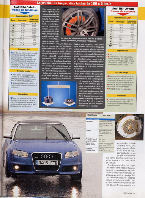

quattro RS Publicado 10 de Febrero del 2008 Denunciar Publicado 10 de Febrero del 2008 Si te sirve de ayuda Responder
quattro RS Publicado 10 de Febrero del 2008 Denunciar Publicado 10 de Febrero del 2008 No sé si podrás leerlo bien Responder
quattro RS Publicado 10 de Febrero del 2008 Denunciar Publicado 10 de Febrero del 2008 Otra Responder
quattro RS Publicado 10 de Febrero del 2008 Denunciar Publicado 10 de Febrero del 2008 FUENTE COCHE ACTUAL Nº 972 de 30 NOV/2006 Responder
Climber Publicado 10 de Febrero del 2008 Autor Denunciar Publicado 10 de Febrero del 2008 Información muy útil, MUCHÍSIMAS GRACIAS!! Responder
ELP Publicado 10 de Febrero del 2008 Denunciar Publicado 10 de Febrero del 2008 Realmente,como dice el amigo Finch,es un opcional muy tentador,pero sólo válido para uso intensivísimo en tandas. Lo que diferencia al carbono del acero,no es su mordiente o mejor distancia de frenado,sino la mayor resistencia al fadding.Un uso contínuo los hace incluso más eficazes.Pero ojo,porque esto mismo se vuelve un arma de doble filo en utilización normal,sino tienen una temperatura adecuada sí notarás una "falta de rendimiento" en el mordiente,sobre todo en frio. A mí me parece un extra curioso,bonito,pero totalmente innecesario para uso cotidiano. Salu2. Responder
Climber Publicado 10 de Febrero del 2008 Autor Denunciar Publicado 10 de Febrero del 2008 Realmente,como dice el amigo Finch,es un opcional muy tentador,pero sólo válido para uso intensivísimo en tandas. Lo que diferencia al carbono del acero,no es su mordiente o mejor distancia de frenado,sino la mayor resistencia al fadding.Un uso contínuo los hace incluso más eficazes.Pero ojo,porque esto mismo se vuelve un arma de doble filo en utilización normal,sino tienen una temperatura adecuada sí notarás una "falta de rendimiento" en el mordiente,sobre todo en frio. A mí me parece un extra curioso,bonito,pero totalmente innecesario para uso cotidiano. Salu2. Lo veo también así, y es que el precio no es regalado (7000euros), si a esto añadimos que no es un coche para tandas (algún día puedes meterlo pero no es para nada su habitat) es eso, un extra tentador pero...si en la primera frenada que hagas en autopista te puedes plantear la utilidad del sistema no creo que en uso normal valga la pena. Otra cosa sería en un GT3 o un Turbo o incluso en un R8. Responder
