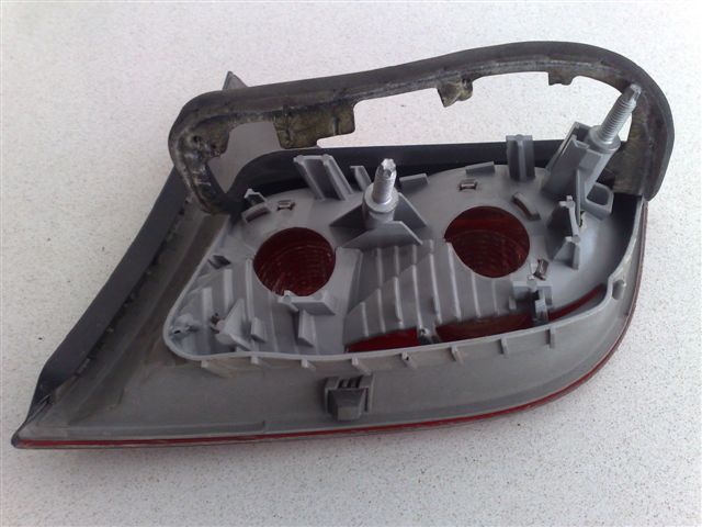

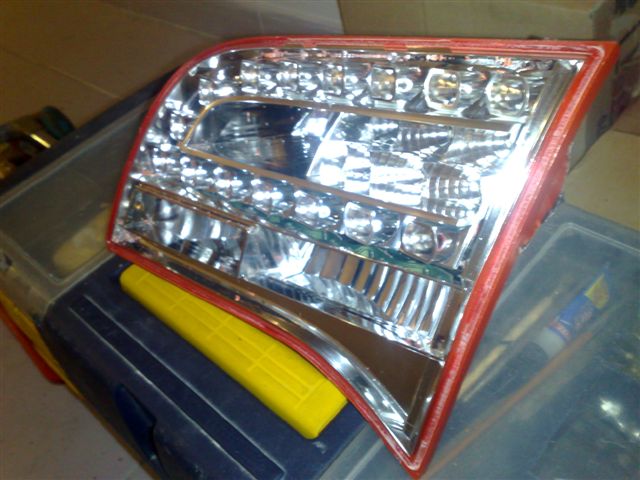

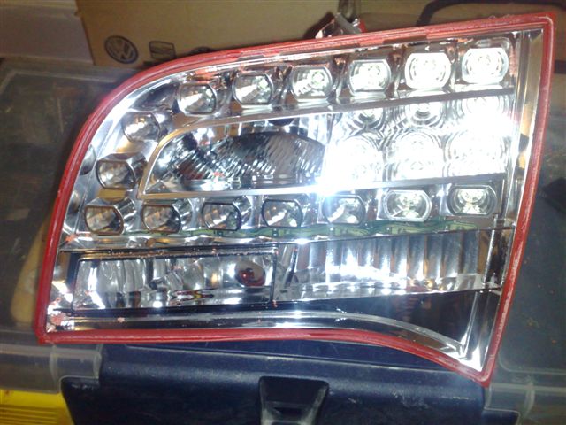

Pasamos a la primera foto donde os muestro como son los faros del A6 ALLROAD:

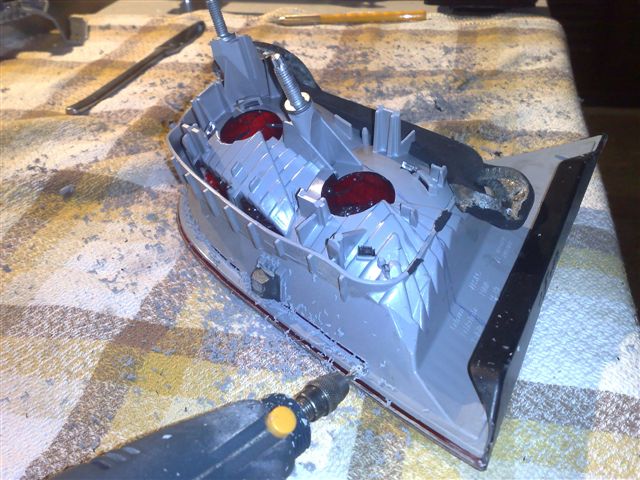

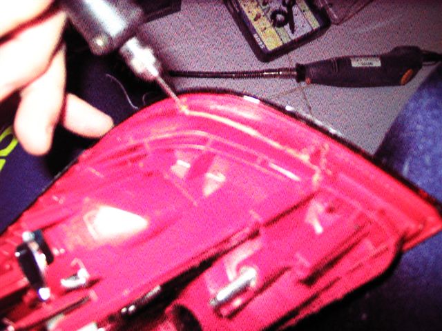

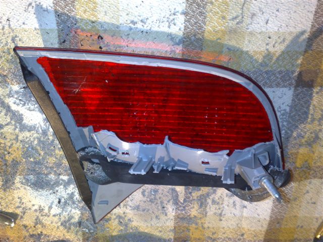

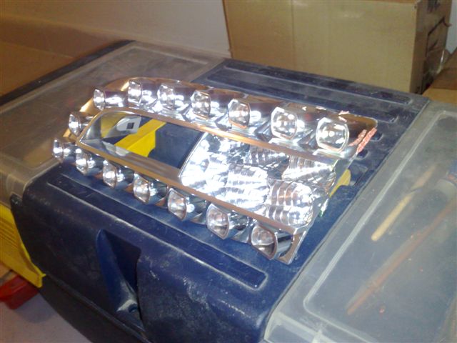

Ahora utilizamos la Dremel y cortamos el contorno trasero del faro donde se encuentran alojados los leds y con un destornillador de punta plana grande presionaremos en los cantos del faro hasta que hagamos saltar todo el frontal.
