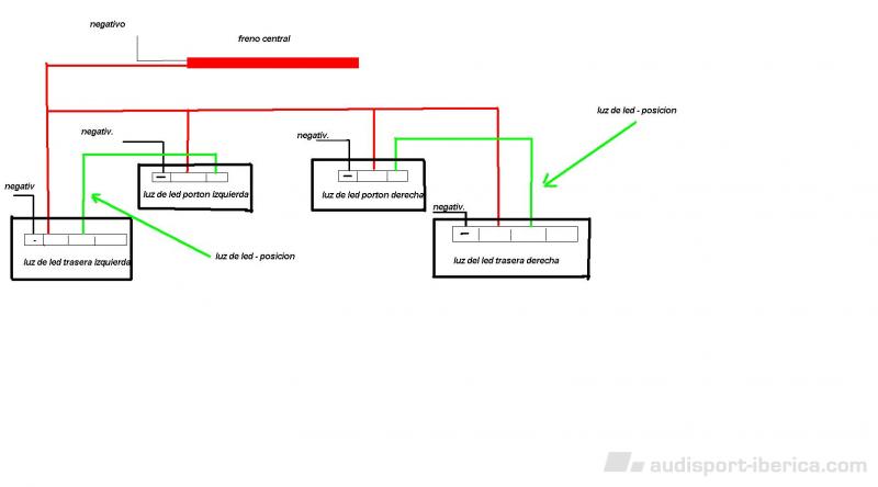

steves2671 Publicado 30 de Abril del 2010 Denunciar Publicado 30 de Abril del 2010 Hola a todos, ¿podría darme información para la conexión eléctrica de las luces LED de mi audi a4 b7? He conectado todo, pero al pulsar el pedal de freno, que me baje de anomalías en el panel de control y apagar todas las luces. ¿Qué estoy haciendo mal? luces de posición, luces de marcha atrás y luces de dirección funcionan bien. lo siento por los errores de escritura en español ... aspecto de su respuesta gracias Responder

steves2671 Publicado 4 de Mayo del 2010 Denunciar Publicado 4 de Mayo del 2010 Este archivo es la conexión eléctrica Responder
Dr. West Publicado 4 de Mayo del 2010 Autor Denunciar Publicado 4 de Mayo del 2010 Este archivo es la conexión eléctrica Steves, la conexión que marcas en verde para el alumbrado de posición ya la tienes en el cableado del portón, solo tienes que pasar el cable para la luz de freno. Responder
steves2671 Publicado 5 de Mayo del 2010 Denunciar Publicado 5 de Mayo del 2010 :crying_anim: si uso la conexión de las luces de posición laterales original, los faros de LED flash externo. En el cable de conexión original que ilumina la posición , la luz es el mismo freno, pero con mayor intensidad cuando se presiona el pedal del freno. ahora tengo faros montados y conectados en el coche. Todo funciona, pero tengo que desconectar la luz de freno en la puerta central. No sé qué hacer. conexiones para el freno que he obtenido de la central de freno Responder

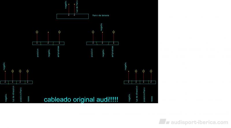

steves2671 Publicado 5 de Mayo del 2010 Denunciar Publicado 5 de Mayo del 2010 hola Dr west este es el cableado original audi ... siguiente dibujo muestra cómo están conectados ahora mi luces LED. Responder
