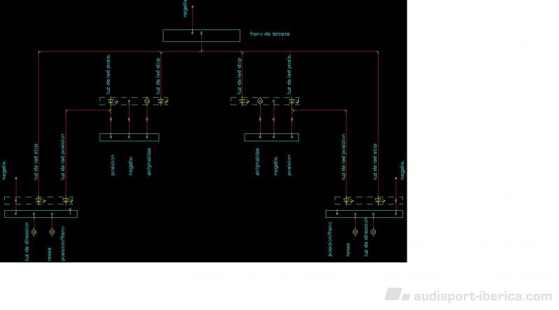

steves2671 Publicado 5 de Mayo del 2010 Denunciar Publicado 5 de Mayo del 2010 Esto, sin embargo, es la conexión eléctrica que actualmente en el coche. Si presiono el pedal de freno, después de 4 segundos todas las luces de freno LED se apagará. Si ha desconectado la luz de freno de una sola luz, que funciona bien, pero obviamente me falta una luz .. Dr.West ¿qué me recomienda? Gracias Responder
Dr. West Publicado 5 de Mayo del 2010 Autor Denunciar Publicado 5 de Mayo del 2010 Tienes que cojer y usar el cableado de uno de los faros de los extremos y usar tanto el alumbrado de posición como el de freno pasando un cable al portón.. Responder
steves2671 Publicado 5 de Mayo del 2010 Denunciar Publicado 5 de Mayo del 2010 si uso el cableado original de la luz de la posición externa, el LED Flash Responder
steves2671 Publicado 5 de Mayo del 2010 Denunciar Publicado 5 de Mayo del 2010 una pregunta: Puedo explicar, si el cable del freno de tercero, que ha conectado a todas las luces de freno? o si sólo se utiliza para conectar la luz de freno exterior? Me estoy volviendo loco!!!! gracias Responder

stefano71 Publicado 23 de Mayo del 2010 Denunciar Publicado 23 de Mayo del 2010 Hola a todos, alguien me puede decir qué tipo de resistencia debo comprar y cómo conectarse? Gracias Responder
Il Signor Zetec Publicado 14 de Septiembre del 2010 Denunciar Publicado 14 de Septiembre del 2010 Estas son las resistencias que las podéis comprar a través de ebay... hello, you work is perfect! Very good DIY!! How many ohm are the resistance? Did you put one for the position light and one for the brake light? thank you Responder
