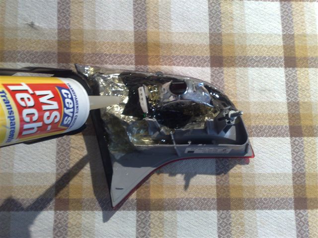

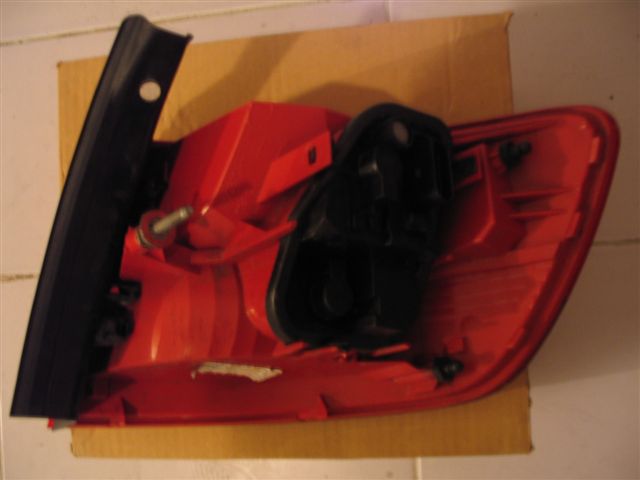

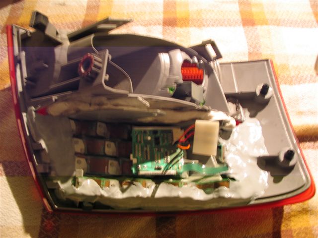

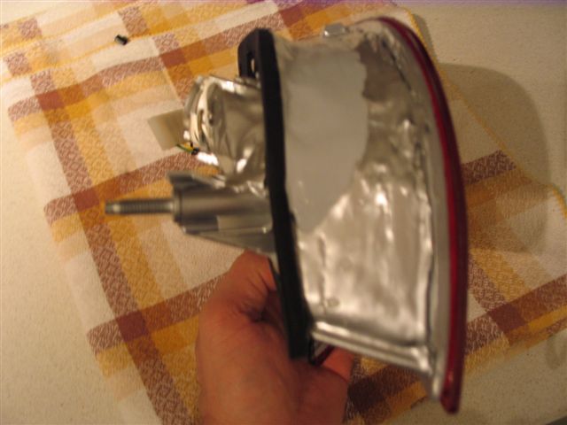

Dr. West Publicado 20 de Enero del 2008 Autor Denunciar Publicado 20 de Enero del 2008 (editado) Ponemos unos puntos de adhesivo MS-TECH de Ceys para ir fijándolo al faro, así como el deflector del antiniebla, y la junta la iremos planteando para ver como queda... Editado 20 de Enero del 2008 por westforce Responder

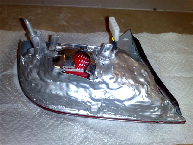

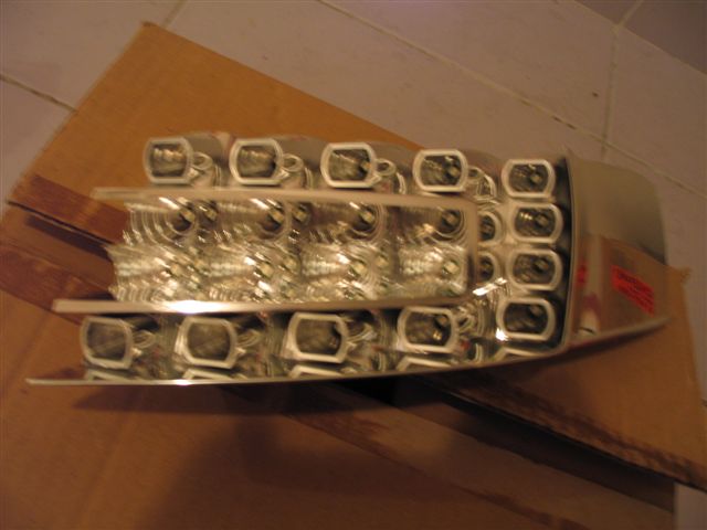

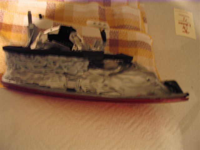

Dr. West Publicado 20 de Enero del 2008 Autor Denunciar Publicado 20 de Enero del 2008 Ahora seguimos echando MS-TECH por toda la trasera con el fin de que quede totalmente estanco y evitar futuras humedades... Responder

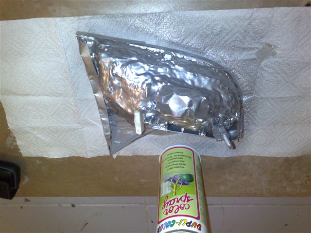

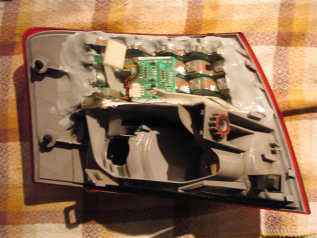

Dr. West Publicado 20 de Enero del 2008 Autor Denunciar Publicado 20 de Enero del 2008 Una vez seco, lo pintaremos con pintura gris anticalórica, aunque podéis utilizar una pintura normal... Responder

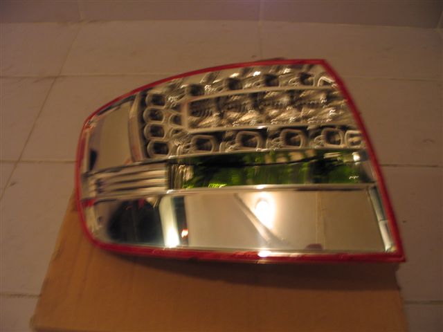

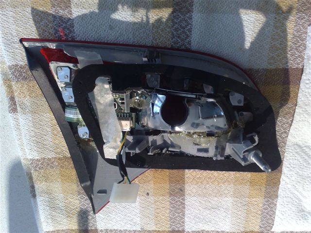

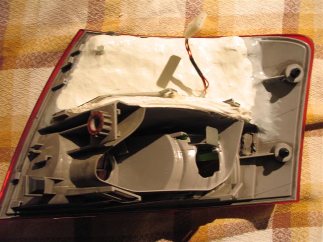

Dr. West Publicado 20 de Enero del 2008 Autor Denunciar Publicado 20 de Enero del 2008 Y el faro una vez terminado... Responder

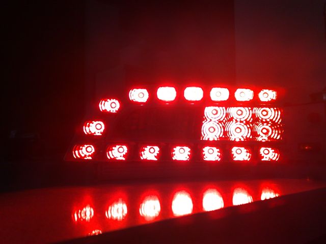

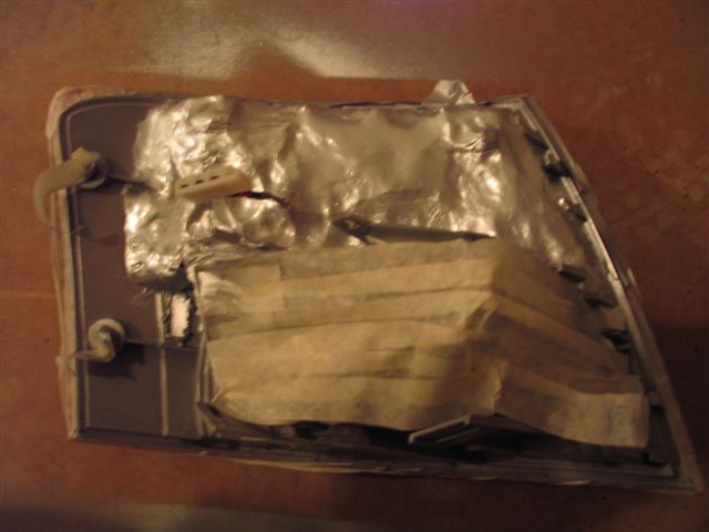

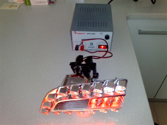

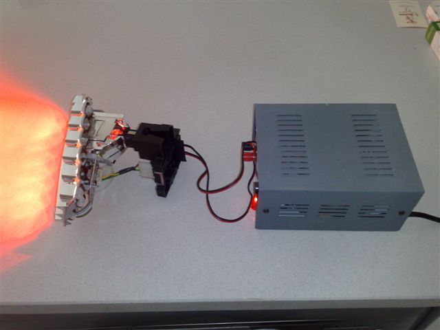

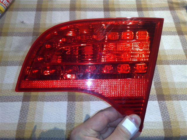

Dr. West Publicado 20 de Enero del 2008 Autor Denunciar Publicado 20 de Enero del 2008 Ahora toca hacer de chispas, con una fuente de alimentación de 14 voltios, haremos varias pruebas hasta que demos con la luz de freno, antiniebla y posición... Responder

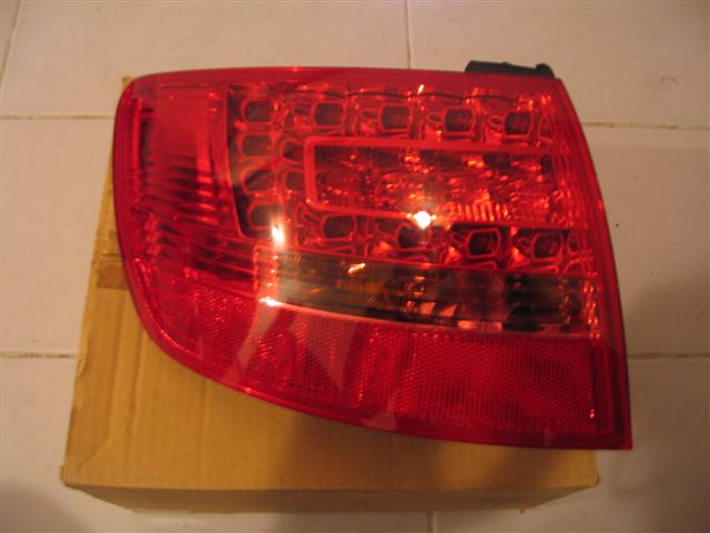

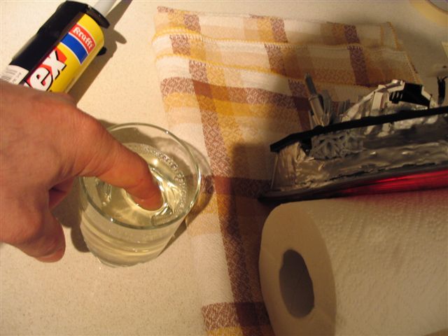

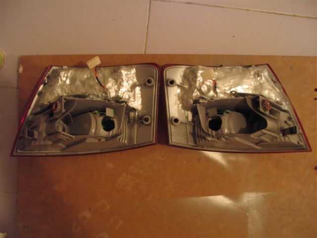

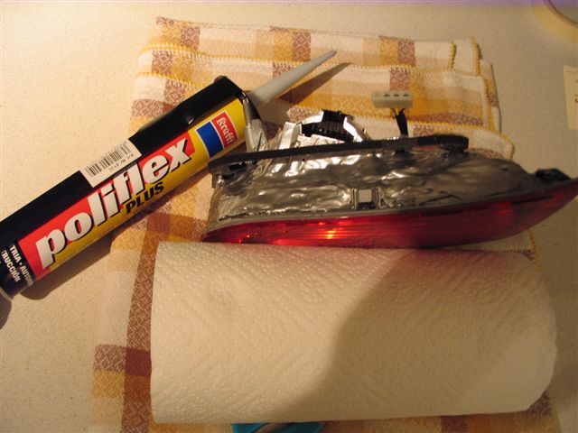

Dr. West Publicado 20 de Enero del 2008 Autor Denunciar Publicado 20 de Enero del 2008 Ahora una vez que el faro se encuentra totalmente seco (hay que dejarlo 24 horas) procederemos a darle forma a la junta trasera con poliuretano gris, y aqui viene la función del agua con lavavajillas, mojaremos el dedo y le daremos forma al poliuretano sin tener que pringarnos... Responder

Dr. West Publicado 20 de Enero del 2008 Autor Denunciar Publicado 20 de Enero del 2008 Seguimos hasta dejar todo enmasillado... Responder

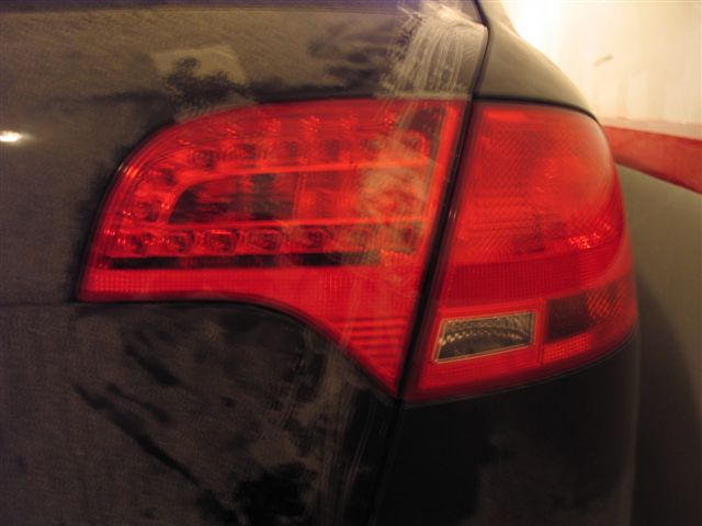

Dr. West Publicado 20 de Enero del 2008 Autor Denunciar Publicado 20 de Enero del 2008 Y ahora llega el momento de colocarlos... Responder

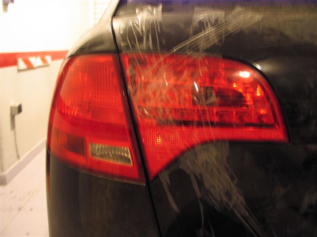

Dr. West Publicado 20 de Enero del 2008 Autor Denunciar Publicado 20 de Enero del 2008 Ahora nos vamos con los faros de las aletas del A6 ALLROAD, y hacemos practticamente lo mismo... Responder
