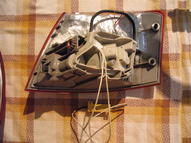

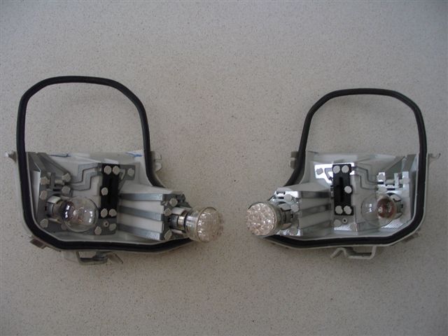

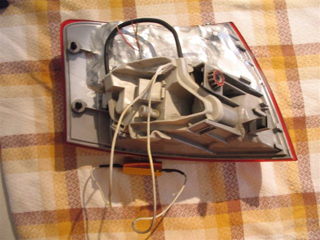

Dr. West Publicado 20 de Enero del 2008 Autor Denunciar Publicado 20 de Enero del 2008 Ahora nos vamos al apartado electrónica, cortamos justo por la mitad con la radial el portalámparas, y utilizaremos la mitad que lleva la bombilla de marcha atrás (yo la llevo de leds también) y la bombilla del intermitente... Responder

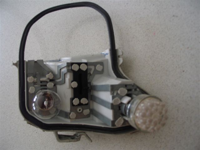

Dr. West Publicado 20 de Enero del 2008 Autor Denunciar Publicado 20 de Enero del 2008 ahora colocaremos el portalámparas en el faro y haremos las oportunas conexiones, eso sí hay que colocar una resistencia de 50w para que no nos dé en el FIS "Fallo de luz fundida"... Responder

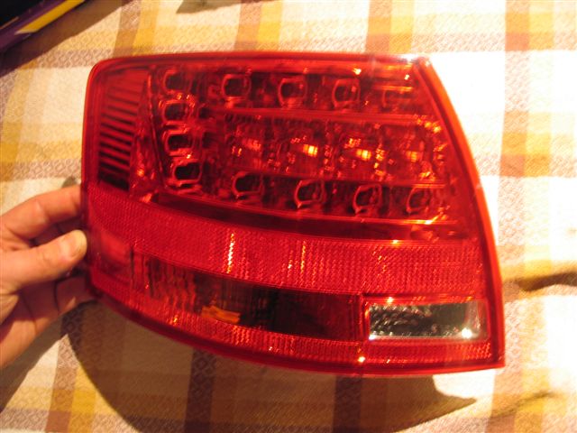

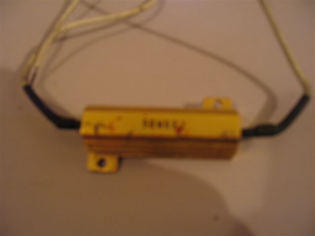

Dr. West Publicado 20 de Enero del 2008 Autor Denunciar Publicado 20 de Enero del 2008 Estas son las resistencias que las podéis comprar a través de ebay... Responder

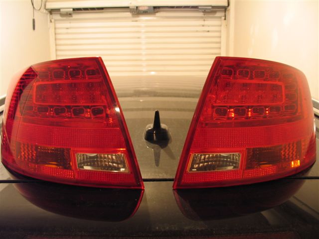

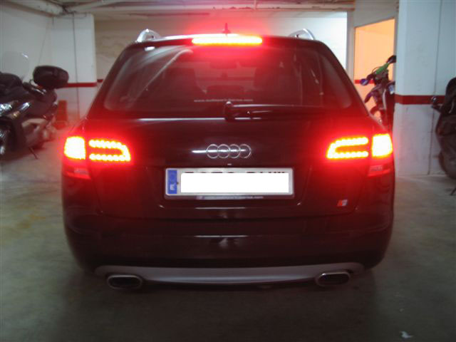

Dr. West Publicado 20 de Enero del 2008 Autor Denunciar Publicado 20 de Enero del 2008 Y por fin los faros ya terminados... Responder

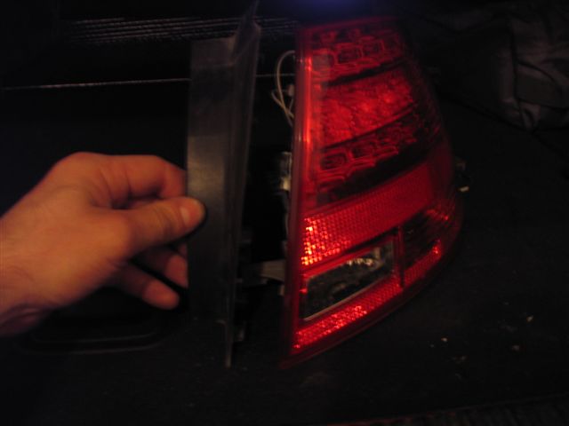

Dr. West Publicado 20 de Enero del 2008 Autor Denunciar Publicado 20 de Enero del 2008 Ahora ya nervioso a colocarlos, je,je,je... Responder

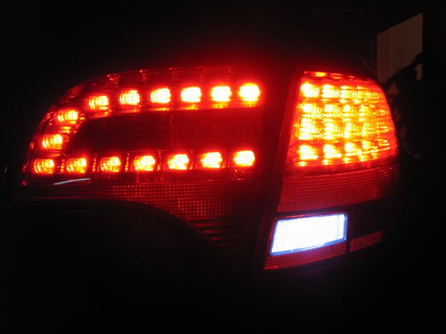

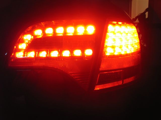

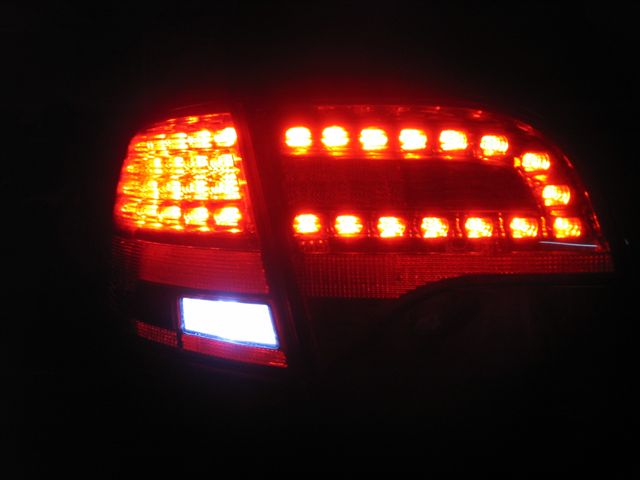

Dr. West Publicado 20 de Enero del 2008 Autor Denunciar Publicado 20 de Enero del 2008 Y TACHAAAAAAANNNN!!!!!!!!!!!!!!!!! SE HIZO LA LUZ!!!!!! Responder
Dr. West Publicado 20 de Enero del 2008 Autor Denunciar Publicado 20 de Enero del 2008 MASSSSS!!!!!!!!! Responder

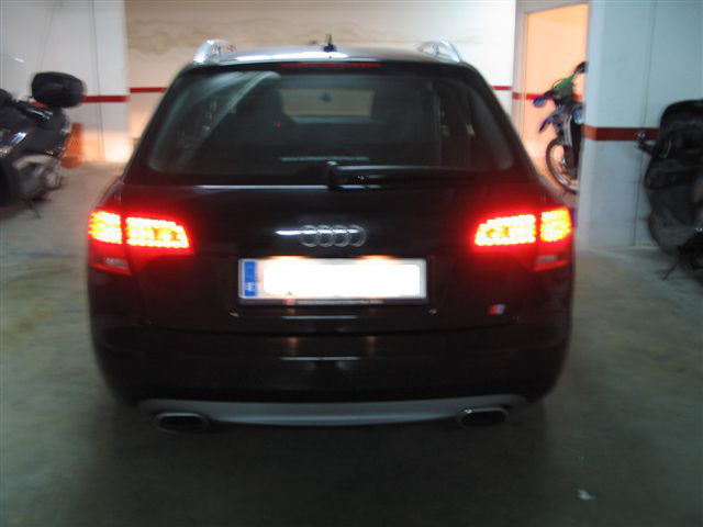

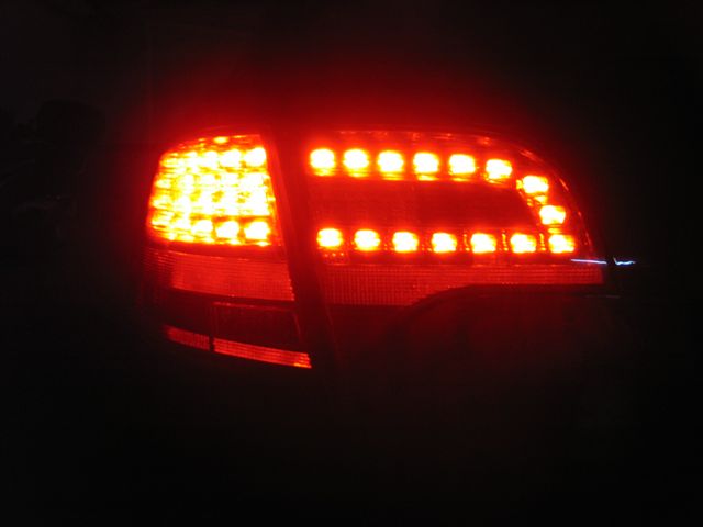

Dr. West Publicado 20 de Enero del 2008 Autor Denunciar Publicado 20 de Enero del 2008 MAAAASSS!!! Responder
Dr. West Publicado 20 de Enero del 2008 Autor Denunciar Publicado 20 de Enero del 2008 Y las ultimas.... Responder
