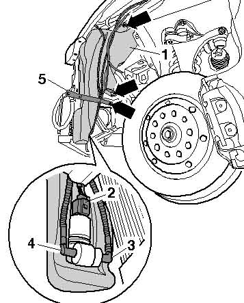

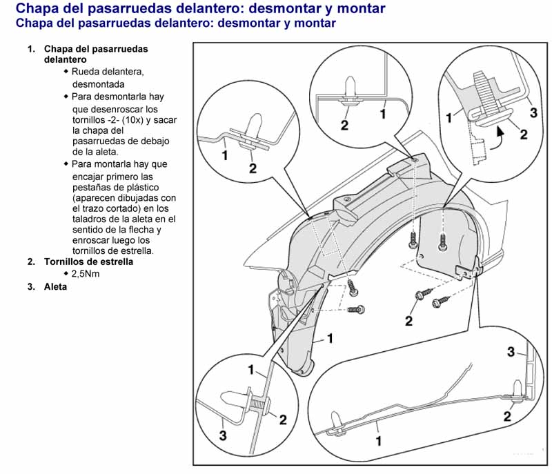

Tolo Publicado 20 de Enero del 2008 Denunciar Publicado 20 de Enero del 2008 Teneis que desmontar la rueda delantera izquierda y el guardabarros delantero izquierdo para acceder al depósito. Saludos. Responder
nony_666 Publicado 20 de Enero del 2008 Autor Denunciar Publicado 20 de Enero del 2008 (editado) Gracias Tolo, no andaba desencaminado yo entonces, me imaginaba que por ahi podían ir los tiros, porque viendo el frontal desmontado en el brico de 18turbo no veia claro como acceder al depósito del limpia, asique supuse algo de la rueda o la aleta. byte, ¿sigues pensando que saldrá economico? jaja, nose que me da que si hay que desmontar la rueda y el guardabarros...el manguito me va a salir caro... Tolo, podrías decirnos si es muy laborioso? parece que tu sabes del tema.. gracias. Se aceptan sugerencias e indicaciones básicas de como hacerlo, me podría animar a mancharme las manos. Editado 20 de Enero del 2008 por nony_666 Responder
Tolo Publicado 20 de Enero del 2008 Denunciar Publicado 20 de Enero del 2008 Aqui pone que está "chupao" Responder
nony_666 Publicado 21 de Enero del 2008 Autor Denunciar Publicado 21 de Enero del 2008 Gracias Tolo, a ver si me pongo a ello. Serías tan amable de ponerme una ilustración tan buena como esa ( por cierto, ¿de donde la has sacado?) si es que existe, de la zona interior de ese lateral, mas que nada para saber lo que me voy a encontrar. Gracias. Responder

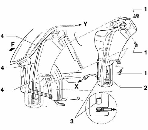

Finikito Publicado 21 de Enero del 2008 Denunciar Publicado 21 de Enero del 2008 Yo tengo tambien una fuga, me deja el suelo hecho un asco, de todos modos tengo pedida la bombona, esta roto el deposito.. son 60 euros de cambio, supongo que es un fallo de los A4 B5 pero vamos..ya que estoy viendo que nos pasa a varios del foro, y se de más gente,en cuanto al desmontaje, hay que acceder a través de la rueda izquierda desmontando la misma asi como la aleta izquierda tambien hay que desmontarla. Responder
Tolo Publicado 21 de Enero del 2008 Denunciar Publicado 21 de Enero del 2008 En el Elsawin no pone nada de sacar la aleta. Como el guardabarros hay que sacarlo indiscutiblemente, yo probaria sin sacarla, siempre estaremos a tiempo. Para el que se atreva a hacerlo, no estarían mal unas fotos... Responder
