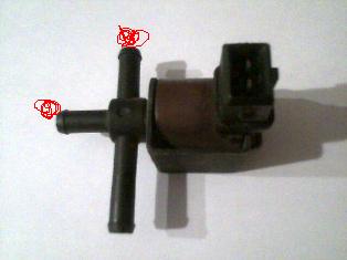

lagarto Publicado 22 de Enero del 2008 Denunciar Compartir Publicado 22 de Enero del 2008 Ok, a ver si soy capaz de ponerme en contacto con el, de todas maneras, tenia pensado pasarme por vagspeed con otro amigo a compra una BOV para su S3 Tfsi, matare dos pajaros de un tiro. Si oyes mucho el turbo, podria ser q tengas una perdida de algun manguito. Revisalos. attachment=103661:Imagen000.jpg][ Esta es la N75 De la Dv no tengo Responder Enlace al comentario Compartir en otros sitios web More sharing options...
lagarto Publicado 22 de Enero del 2008 Denunciar Compartir Publicado 22 de Enero del 2008 En mi motor estan en otro lao. La N75, regula la presion del turbo. La DV o valvula de descarga Responder Enlace al comentario Compartir en otros sitios web More sharing options...
