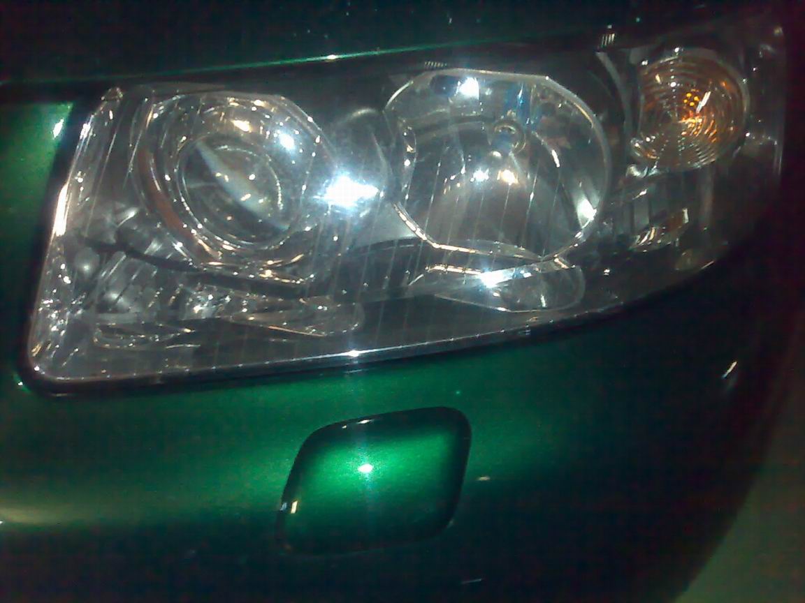

PEIBOL Publicado 25 de Enero del 2008 Denunciar Publicado 25 de Enero del 2008 pues aqui esta la foto. Como os dije, contais 11 lineas desde el interior y la prolongas con cinta de carrocero para marcar y listo. Lugo el tema de la distancia al faro, es ver donde queda perfectamente encajada la tapa, pero os digo que queda aprox a 2,3 cm del faro (un dedo gordo de la mano jeje!) Por cierto Avro, yo cando vaya a la ITV, no creo que me diga dale al lavafaro, pues llevare bombilla halogena puesta en vez del Xenon,jeje!! y si me dice algo le digo que es de adorno nada mas, que molesta mas la tirita cromada que mi tapita jajaja!! saludos Responder

Bully Publicado 26 de Enero del 2008 Denunciar Publicado 26 de Enero del 2008 No te preocupes Avro, tan solo te podrá preguntar el de la casa si esas tapas son para un S3 o uno normal, de ahí ya sabes que las del S3 son las que van a ras según mi foto, y las del A3 son como la foto de Peibol. Responder
