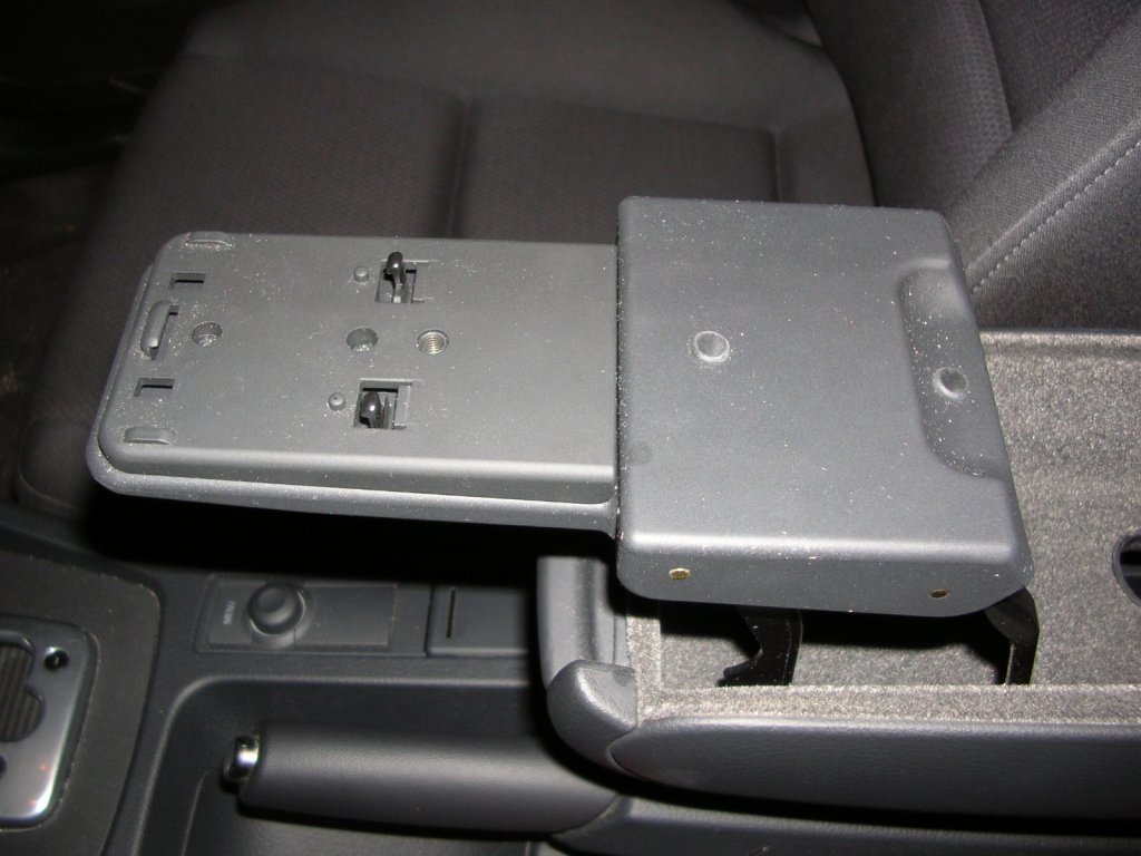

Cercha Publicado 24 de Enero del 2008 Denunciar Publicado 24 de Enero del 2008 Buenas compañeros. A ver si alguien me puede ayudar. He adquirido un Audi A4 2.5 TDI V6 Multitronic, en el reposabrazos central viene lo que entiendo es una preinstalación para tlf, pero no sé qué necesito para poder hacerlo operativo. Creo que necesitaré alguna carcasa para enganchar el tlf, ya que lo único que viene es el soporte con ganchos como para colocar una consola. No hay cableado ninguno, al menos no se ve. Adjunto unas fotos para que lo veáis y podáis decirme qué necesito ponerle para hacerlo operativo, si alguno incluso tiene un precio aproximado sería de agradecer. Muchas gracias. Responder

Cercha Publicado 25 de Enero del 2008 Autor Denunciar Publicado 25 de Enero del 2008 por detrás deberías tener un conector tipo RJ-10que es donde se conectaría el tf UPS no me he fijado, aún asi no necesitaré algo más? Una consola para fijar el tlf... Gracias por la respuesta. Responder

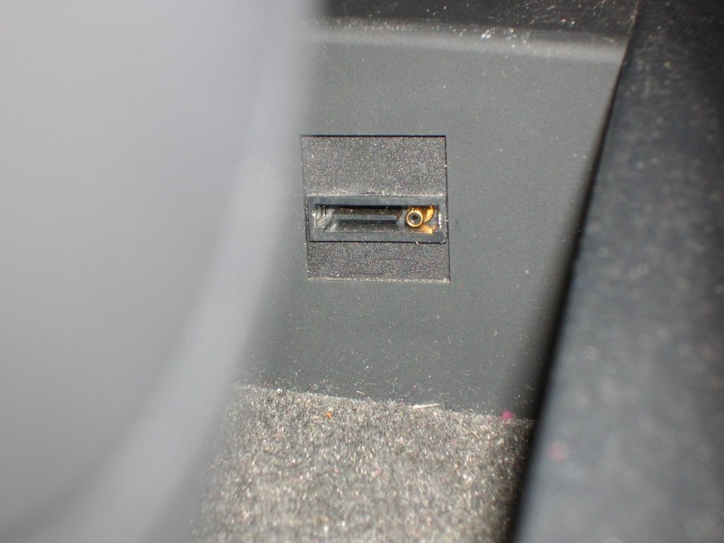

Cercha Publicado 25 de Enero del 2008 Autor Denunciar Publicado 25 de Enero del 2008 por detrás deberías tener un conector tipo RJ-10que es donde se conectaría el tf Pues no veo ningna toma Sólo veo un agujerito en la base del reposabrazos, que imagino será para meter el cable de conexión. Responder
TourisT Publicado 25 de Enero del 2008 Denunciar Publicado 25 de Enero del 2008 pues entonces es distinto del mío, la toma estará oculta y si, hace falta el soporte del tf Responder
Cercha Publicado 26 de Enero del 2008 Autor Denunciar Publicado 26 de Enero del 2008 por detrás deberías tener un conector tipo RJ-10que es donde se conectaría el tf Hola compañero. Acabo de descubrir el conector famoso, si es que parece que los ponen para que no los veamos Voy a adjuntar una foto, para ver si alguien me puede decir que teléfonos son compatibles con ese conector y lo que necesitaría para ponerle el tlf al coche. Lo que veis en las fotos de este post es todo lo que tengo, parece ser que como poco necesito una consola, y no sé si los tlfs válidos traeran de serie el conector preciso o debo comprar uno aparte. A lo que vamos, la foto del conector: Imagino que no podré usar el tlf que tengo actualmente, pero por si acaso lo pongo, es una HTC P3600. Gracias por la ayuda. Responder
Dive Flopy Publicado 29 de Enero del 2008 Denunciar Publicado 29 de Enero del 2008 Hola, yo tengouno instalado con ese mismo conector, tienes que vuscar si hay un soporte para ese modelo pero creo que no, he visto que hay para una htc pero no la tuya, de todas formas yo tengo puesto un K700I y el soporte me costo 175€. Saludos Responder
