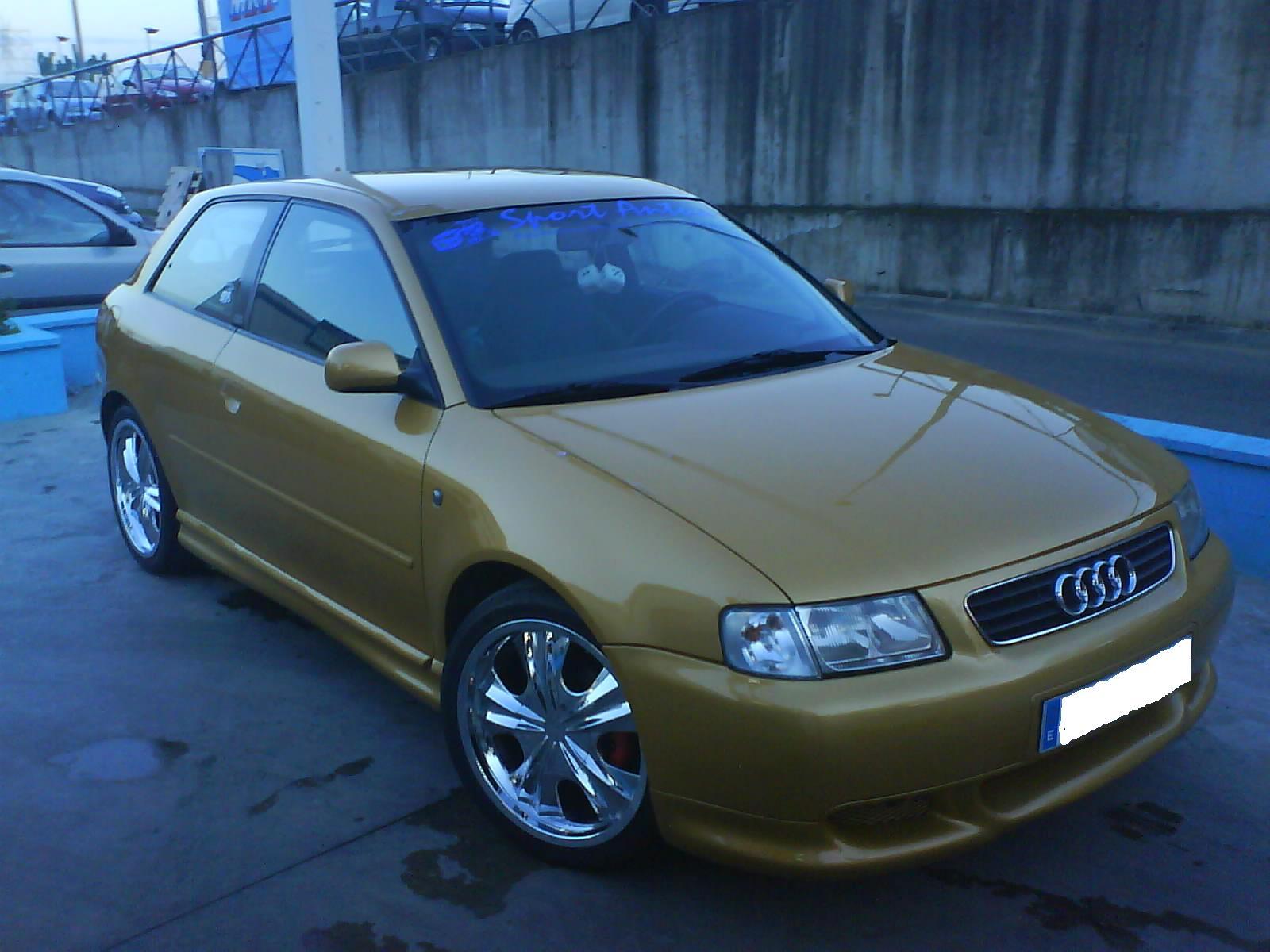

niñato_a3 Publicado 24 de Enero del 2008 Denunciar Publicado 24 de Enero del 2008 wenas porfavor tengo un a3 del año 97 alguien me puede desir si le entra los faro de mi mismo modelo pero el mas modernito ke viene de optica.....porfavor aver si alguien me puede sacar de esta duda ke me urge cambiarle los faro.....grasias saludos a todos Responder
Orenes-Sline Publicado 24 de Enero del 2008 Denunciar Publicado 24 de Enero del 2008 Hola niñato_a3 bienvenido al foro,veras lo que se aprende por aquí de nuestros coches :clap1: respecto a tu pregunta,los faros restyling si que se pueden adaptar a los modelos de A3 prerestyling mas de un forero lo a realizado a su 8L,incluido yo claro un saludo y esperamos fotos de tu maquina Responder

niñato_a3 Publicado 31 de Enero del 2008 Autor Denunciar Publicado 31 de Enero del 2008 (editado) gracias hombre proximo proyecto llantas de series en 19" olle una pregunta tendre problema con los faros en la ITV... Editado 31 de Enero del 2008 por niñato_a3 Responder
Juanm87 Publicado 1 de Febrero del 2008 Denunciar Publicado 1 de Febrero del 2008 gracias hombre proximo proyecto llantas de series en 19" olle una pregunta tendre problema con los faros en la ITV... Si los llevas bien regulados no creo que te pongan pegas! Un saludo y disfruta de este foro! Responder

bocayna Publicado 1 de Febrero del 2008 Denunciar Publicado 1 de Febrero del 2008 La verdad es que con esas llantas en 19" te quedará más bonito que con las actuales. Para gustos colores, pero pienso que las que llevas ahora montadas no le quedan bien a tu coche. Es sólo una opinión. No te lo tomes a mal Responder

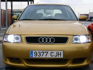

niñato_a3 Publicado 2 de Febrero del 2008 Autor Denunciar Publicado 2 de Febrero del 2008 mas foto de mi ninio Responder
arale555 Publicado 3 de Febrero del 2008 Denunciar Publicado 3 de Febrero del 2008 mas foto de mi ninio En esa foto, Le tienes ya hecho el restiling? Responder
Juanm87 Publicado 3 de Febrero del 2008 Denunciar Publicado 3 de Febrero del 2008 mas foto de mi ninio La verdad es que le quedan de vicio esos faros! haber si para la semana me llegan los mios!!! Una pregunta.. tienes bien echas las conexiones? Lo digo por que las luces que están encendidas son las largas! Un saludo Responder
niñato_a3 Publicado 3 de Febrero del 2008 Autor Denunciar Publicado 3 de Febrero del 2008 ya le puesto bien las conecciones ya tiene la de cruce en la bola.....una cosa unos de los tornillo de regulacion no me regula veo el faro por dentro un poco suerto puede ser ke se aya sortado algo del faro eso tendra arreglo espero buestras respuesta lo antes posibles asta ora familia... Responder
