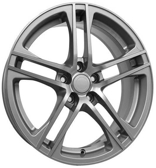

Inma Publicado 25 de Enero del 2008 Autor Denunciar Publicado 25 de Enero del 2008 Muchas gracias por vuestras respuestas! He estado mirando en una página de llantas y me ha gustado ésta, lo que pasa es q es una réplica del audi r8. Por cierto, si finalmente cambiara a unas de 18", no habría ninguna pega a la hora de pasar la itv no? lo digo porque como en mi coche de serie vienen unas de 17"... Por cierto, q opinais de las réplicas? son de muy mala calidad? Responder
DCC-rS6 Publicado 25 de Enero del 2008 Denunciar Publicado 25 de Enero del 2008 Muchas gracias por vuestras respuestas! He estado mirando en una página de llantas y me ha gustado ésta, lo que pasa es q es una réplica del audi r8. Por cierto, si finalmente cambiara a unas de 18", no habría ninguna pega a la hora de pasar la itv no? lo digo porque como en mi coche de serie vienen unas de 17"... Por cierto, q opinais de las réplicas? son de muy mala calidad? La llanta que muestras, de por sí, es un modelo muy atractivo y seguro que le queda de muerte. Si las medidas de la que le vayas a poner a tu coche, sea ésta u otra, son de medidas equivalentes a tu modelo de coche (consultar en ficha técnia o en su defecto, en la casa, marca o concesionario), no tendrás problemas para pasar la ITV. Si, como dices, llevas ahora 225 45 R17, la medida equivalente en llanta superior, sería la que te mencioné.. 225 40 R18. Si quieres más ancho de neumático, consúltalo.. aunque si no estoy equivocado, en tu coche, no creo que puedas con más medida de la que te he puesto.. para la ITV, claro! jeje! En cuanto a llantas réplica, son una buena opción para ahorrarse, en la mayoría de casos, una buena pasta. Eso sí.., intenta buscar, en distribuidores o marcas que, bien por prestigio o material que emplean en sus llantas, ofrezcan una buena calidad. Hemos de partir de la base y creo que eso nadie puede negarlo, por muy buena que sea una réplica, ésta nunca podrá estar a la altura (...adversidad de opiniones, en las que no voy a entrar...) con una original. Obviamente, el precio de ésta última es mucho mayor, en la mayoría de casos. Como puedes seguro advertir, soy de la opinión que prefiero, siempre que mis posibilidades me lo permitan, una llanta original a una réplica. Evidentemente, para gustos, colores. Suerte en tu elección y sin duda, para mi gusto, la llanta que expones, repito.. me gusta y mucho! Saludos! Responder
Inma Publicado 25 de Enero del 2008 Autor Denunciar Publicado 25 de Enero del 2008 Ya, yo por preferir también prefiero unas originales, pero concretamente éstas, seguro q valen un pastón. El precio de las réplicas son estos: 7'5x17" 161 euros y las 8x18" 176 euros, a mi parecer bastantes económicas, pero claro, habrá q verlas... En tu opinión, crees q hay tanta diferencia de calidad en una réplica que en una original? En q lo puedo notar? la llanta se pondrá negra o algo así? Responder
allblack Publicado 25 de Enero del 2008 Denunciar Publicado 25 de Enero del 2008 La diferencia de una replica a una original principalmente es en la calidad de la aleación de la q están hechas una y otra. La replica pesa más y es mas blanda con lo q podria deformarse antes con baches fuertes La original es de una aleación más ligera y resistente a la par q cara. Esa llanta es replica de R8 y no existe original para otro coche, así q si te gusta, en replica es la única manera de conseguirla. Las he visto montadas en un A3 y en un A6 y quedan bien aunque para A3 a mi me gustan llantas con algo más de peso visual. Responder
Inma Publicado 25 de Enero del 2008 Autor Denunciar Publicado 25 de Enero del 2008 Osea que corro el riesgo que se deforme y que haya un desgaste desigual de neumáticos en una rueda que en otra... Podría tener un accidente por esto?? ya me estoy hasta asustando... Responder
