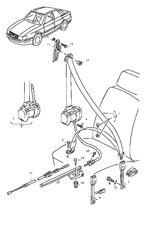

Platinos Publicado 25 de Enero del 2008 Denunciar Publicado 25 de Enero del 2008 Supongo que el cable de acero del procon-ten se podrá soltar, pero no sé. Yo también estuve enredando con los cinturones, porque en mi coche van montados AL REVES, es decir, hay que girarlos media vuelta para abrocharlos, y esto es un engorro sobre todo para mi señora que se lía siempre que se pone el cinturón. Es intercambiar el derecho por el izquierdo, pero para eso creo que hay que dedicar un día entero, supongo. Si el cinturón no corre, preuba a limpiarlos por dentro porque puede ser que tenga porquería, e incluso 3 en 1. Responder
Platinos Publicado 25 de Enero del 2008 Denunciar Publicado 25 de Enero del 2008 A ver si esta ilustración nos ilustra, el cable de acero va cogido con un tornillo más adelante. Responder
merida Publicado 25 de Enero del 2008 Autor Denunciar Publicado 25 de Enero del 2008 Gracias platinos.Yo desmonte los cinturones del desguace y no vi manera de soltarlos del cable.La proxima vez que vaya lo intentare de nuevo. Mañana intentare hecharles grasa grafitada a ver si van mejor. Gracias Responder
