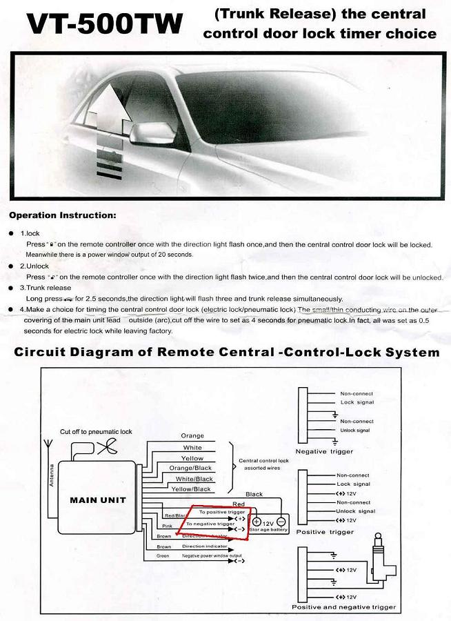

Juanako Publicado 26 de Enero del 2008 Denunciar Publicado 26 de Enero del 2008 Hola, me ha llegado el cierre que había pedido por ebay y alemania; me he puesto en contacto con un mecánico para que me lo instale, puesto que yo tengo dudas acerca de la instalación de apertura del maletero mediante el mando. El esquema del cierre es el que os adjunto, tiene marcados los vables del gatillo del maletero. El mecánico me ha dicho que el no sabe como va el tema de apertura del maletero, yo he desmontado el guarnecido interior del portón, y he visto que el cierre del maletero va mediante un "tirador" o "gatillo" y no mediante vacío como el resto. ¿Podría conectar los 2 cables que he marcado en el esquema a este gatillo para que me abra el maletero? Supongo que sí, y que me accionaría el gatillo del maletero y este se abriría. Por otro lado, no se si el coche debería estar completamente abierto para que al accionar el gatillo del maletero este se abriera (aclaro que mi coche no tiene alarma, así que no habría ningún tipo de problema con ella); si el coche debe de estar abierto, me imagino que tendría que puentear el cable negativo del tirador del maletero con el cable de apertura general del coche. ¿Como lo veis? ¿Funcionaría? Un Saludo Responder

CaTFiSH Publicado 29 de Enero del 2008 Denunciar Publicado 29 de Enero del 2008 Si tu coche es reestyling, el cierre del maletero es electronico. Si es pre-restyling funciona con aire(habria que ver en la bomba como conectarlo para que abra solo eso). En el restyling no hace falta que lleves el cableado hasta el cierre, esos pines los tienes en la bomba de cierre centralizado. Responder

Juanako Publicado 29 de Enero del 2008 Autor Denunciar Publicado 29 de Enero del 2008 Si tu coche es reestyling, el cierre del maletero es electronico. Si es pre-restyling funciona con aire(habria que ver en la bomba como conectarlo para que abra solo eso). En el restyling no hace falta que lleves el cableado hasta el cierre, esos pines los tienes en la bomba de cierre centralizado. Mi coche es reestyling. ¿Sabes que cables serían los que tengo que coger en la bomba de cierre? La cuestión es que ya he montado el cierre, pero lo he hecho en el guarnecido delantero debajo del bolante. ¿Podría sacar de ahí los cables de la cerradura del maletero? Un Saludo Responder
CaTFiSH Publicado 29 de Enero del 2008 Denunciar Publicado 29 de Enero del 2008 Si tu coche es reestyling, el cierre del maletero es electronico. Si es pre-restyling funciona con aire(habria que ver en la bomba como conectarlo para que abra solo eso). En el restyling no hace falta que lleves el cableado hasta el cierre, esos pines los tienes en la bomba de cierre centralizado. Mi coche es reestyling. ¿Sabes que cables serían los que tengo que coger en la bomba de cierre? La cuestión es que ya he montado el cierre, pero lo he hecho en el guarnecido delantero debajo del bolante. ¿Podría sacar de ahí los cables de la cerradura del maletero? Un Saludo El pin-out no lo tengo ahora, pero los cables van desde el cierre del maletero a la bomba(habria que llevarlo hacia atrás). Son un cable marron y uno amarillo si no me equivoco. Responder

Juanako Publicado 29 de Enero del 2008 Autor Denunciar Publicado 29 de Enero del 2008 Si tu coche es reestyling, el cierre del maletero es electronico. Si es pre-restyling funciona con aire(habria que ver en la bomba como conectarlo para que abra solo eso). En el restyling no hace falta que lleves el cableado hasta el cierre, esos pines los tienes en la bomba de cierre centralizado. Mi coche es reestyling. ¿Sabes que cables serían los que tengo que coger en la bomba de cierre? La cuestión es que ya he montado el cierre, pero lo he hecho en el guarnecido delantero debajo del bolante. ¿Podría sacar de ahí los cables de la cerradura del maletero? Un Saludo El pin-out no lo tengo ahora, pero los cables van desde el cierre del maletero a la bomba(habria que llevarlo hacia atrás). Son un cable marron y uno amarillo si no me equivoco. Estaría bien saber el color seguro y la polaridad de los cables, si puedes mirármelo te lo agradecería un montón. Ahora la duda es la siguiente. Si yo le doy a abrir el maletero con el coche cerrado, ¿me lo abriría? si es así, al bajar el portón, ¿el maletero quedaría cerrado o abierto? Muchas Gracias y Un Saludo Responder
