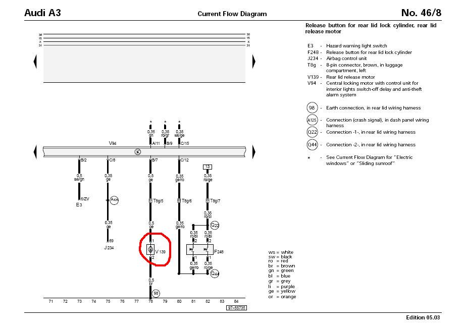

Juanako Publicado 30 de Enero del 2008 Autor Denunciar Publicado 30 de Enero del 2008 Aquí dejo el esquema del cierre del maletero, como bien dijiste los cables son marron y amarillo. He marcado con un círculo rojo el cierre. Ahora la cuestión es si el cable marrón va a la bomba, o únicamente e masa. El cable amarillo soy por seguro que va a la bomba, pero no se a que "ficha", tengo que asegurarme, pero creo que no le entra ningún otro cable amarillo. ¿Alguno me podéis aclarar alguna cosa a la vista del esquema? Es que yo solo se interpretar lo básico, y puede que alguno sepa a donde va el cable así como el pin que ocupa. Muchas Gracias y Un Saludo Responder
CaTFiSH Publicado 31 de Enero del 2008 Denunciar Publicado 31 de Enero del 2008 Aquí dejo el esquema del cierre del maletero, como bien dijiste los cables son marron y amarillo. He marcado con un círculo rojo el cierre. Ahora la cuestión es si el cable marrón va a la bomba, o únicamente e masa. El cable amarillo soy por seguro que va a la bomba, pero no se a que "ficha", tengo que asegurarme, pero creo que no le entra ningún otro cable amarillo. ¿Alguno me podéis aclarar alguna cosa a la vista del esquema? Es que yo solo se interpretar lo básico, y puede que alguno sepa a donde va el cable así como el pin que ocupa. Muchas Gracias y Un Saludo El marron va a tierra, cualquier punto de chapa. El amarillo va al conector B (pin 7) Responder
Juanako Publicado 31 de Enero del 2008 Autor Denunciar Publicado 31 de Enero del 2008 Muchas Gracias, pero ¿cuál se supone que es el conector B? ¿el del medio? jejeje Un Saludo Responder
CaTFiSH Publicado 31 de Enero del 2008 Denunciar Publicado 31 de Enero del 2008 (editado) El que tenga en el pin 7 un cable amarillo Seguramente sea el de en medio. Editado 31 de Enero del 2008 por CaTFiSH Responder
Juanako Publicado 31 de Enero del 2008 Autor Denunciar Publicado 31 de Enero del 2008 Jajajaj ummmm me hubiese guiado por mi intución... Un Saludo Responder
