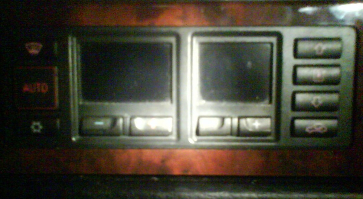

aitorko Publicado 28 de Enero del 2008 Autor Denunciar Publicado 28 de Enero del 2008 El fusible te ha saltado. Se queda la pantalla iluminada pero los números no funcionan.No me acuerdo cual era creo que uno de 15 o de 20. A ver si lo miro esta tarde en casa y te lo digo. A mi me paso algo parecido y espero que no te pase a tí lo mismo. Era el motor de compresor que había petado y hacia corto. Por eso cada vez que ponía el fusible al encender el clima volvía a petar. Cambié el compresor y arreglado. Pero no quiere decir que ese sea tu problema. Mira a ver antes cual es la causa de la avería. Si pones el fusible nuevo y te vuelve a saltar en cuanto lo enciendes, mal asunto. Puede ser un corto "tonto" o "un corto jodido". Si no se enciende la pantalla con el fusible nuevo puede que te haya cascado el clima. El otro día vendían uno por 110 EUR en Ebay. Un saludo y suerte Ni siquiera se enciende el fonde de las pantallas..ambas estan oscuras..aunque los botones si que tienen luz (aver si le saco una foto esta tarde y logo la cuelgo) he mirado esta mañana los fusibles aunq no sabia muy bien cual mirar y parecian estar todos iguales y bien..nose que me da q se abra petao toda la consola y abra que comprar otra..sabeis si el cambio lo podria acer yo mismo o es mucha cosa.. Responder

aitorko Publicado 30 de Enero del 2008 Autor Denunciar Publicado 30 de Enero del 2008 Kaixo Aitor, cómo te va el tema. Pues ayer estuve mirando el tema para desmontar la consola y ver que todo esta bien enchufado, aproveche pa echar una foto pa que veais como se queda..aunque claro la hize con el movil.. os la pongo aqui.. yo aora mismo me voy a bajar al coche a desmontarla aver si esta todo bien conectado por detras.. Responder
