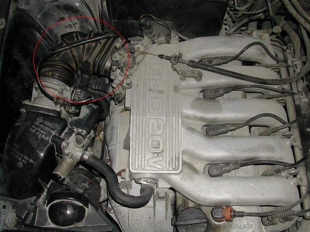

Torsen 20v Publicado 27 de Enero del 2008 Denunciar Compartir Publicado 27 de Enero del 2008 que motor es?? 2.2 , 2.3 10v o 20v es para decirte que en estos coches falla mucho la estanquidad del codo de la admision, les entra aire y se ahogan, en frio sobre todo, les cuesta arrancar mas o menos en funcion de lo grande que sea la grieta por donde les entra aire si fuera de la bomba, no escucharias el tipico ñiiiiii al conectar el encendido, sino compruebalo dandole al encendido con la puerta abierta seguro que lo escuchas comprueba que el codo de la admision este bien estanco en cualquier caso te pongo alguna foto de lo que te digo Responder Enlace al comentario Compartir en otros sitios web More sharing options...
