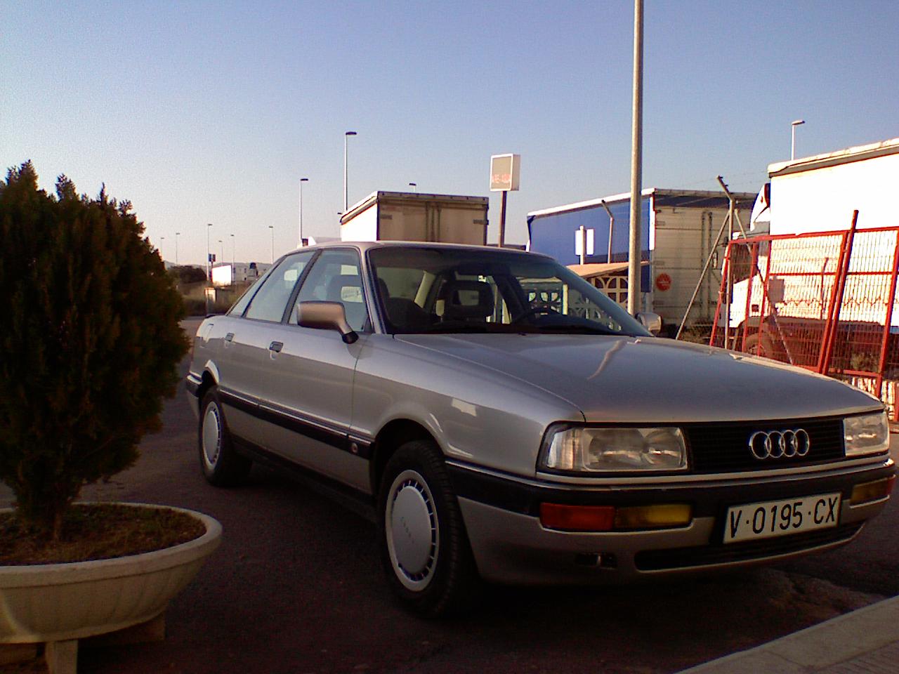

diegofone Publicado 27 de Enero del 2008 Denunciar Publicado 27 de Enero del 2008 Hola amigos , ayer me hice con un Audi 90 2.2 E de 136cv debido a que mi pobre Kia Sportage del año 2000 revento la junta de culata y lo tengo guardado hasta que lo pueda arreglar . El Audi era del suegro de mi hermano , esta impecable ya que apenas lo usaba y mi duda es que en la tapa del deposito dice que use gasolina sp98 , ¿ puedo usar tambien gasolina sp95 ? por lo que me dijo el suegro de mi hermano el coche es del año 89 y no tiene catalizador . Gracias y un saludo a todos . Pd : Lo h usado un rato y que pedazo de maquina que es este coche . Responder
Torsen 20v Publicado 27 de Enero del 2008 Denunciar Publicado 27 de Enero del 2008 Hola amigos , ayer me hice con un Audi 90 2.2 E de 136cv debido a que mi pobre Kia Sportage del año 2000 revento la junta de culata y lo tengo guardado hasta que lo pueda arreglar . El Audi era del suegro de mi hermano , esta impecable ya que apenas lo usaba y mi duda es que en la tapa del deposito dice que use gasolina sp98 , ¿ puedo usar tambien gasolina sp95 ? por lo que me dijo el suegro de mi hermano el coche es del año 89 y no tiene catalizador . Gracias y un saludo a todos . Pd : Lo h usado un rato y que pedazo de maquina que es este coche . si, si que puedes utilizar gasolina de 95, el coche te perdera algo de nervio, pero tiene de sobra, notaras que te gasta algo mas, casi inapreciable ese coche te dara mas de una grata sorpresa, saludos Responder
