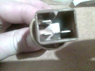

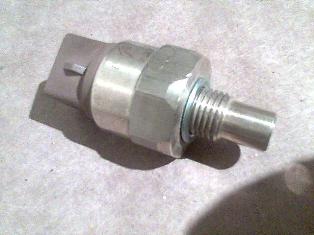

Avogadro Publicado 1 de Febrero del 2008 Autor Denunciar Publicado 1 de Febrero del 2008 Pues hoy ya he recogido el coche. Se le ha cambiado el termostato y el termocontacto del ventilador (aparte de aceite, filtros, escobillas, limpieza de radiador... etc... .por cierto, para cambiar el termostato han tenido que quitar el alternador, está muy escondido) y el problema de la jodía aguja sigue igual, ni se mueve. He intentado comprar el sensor pero ya estaba cerrada la Audi. O sea que quedan las opciones de sensor de temperatura del agua o posible fallo en el cuadro de mandos. Iré en este orden. A ver si mañana hay suerte. Salu2. Por cierto, el sensor de temperatura tiene 3 pines dispuestos en forma triangular, ¿alguien sabe si este tipo de sensor está en otros audis? Hay 3 ó 4 coches parecidos en un desgüace cercano pero no he podido localizar dicho sensor en ninguno de ellos (audi 80, 90, coupe...). Ya sé que lo suyo es comprarlo nuevo, pero podría probar para ver si este es el fallo antes de comprar el original, no vaya a ser que sea del cuadro y esté haciendo el primo. Responder

Avogadro Publicado 2 de Febrero del 2008 Autor Denunciar Publicado 2 de Febrero del 2008 ¿De que motor estamos hablando? Hola. Es un 2.0 del 95. Cosa rara esta mañana. Al gotear anticongelante he ido al taller de nuevo. Lo perdía por el sensor de temperatura. Por lo visto ayer al quitarlo y volverlo a poner la goma que lleva estaría en mal estado y la he cambiado El caso es que la aguja de la temperatura, milagrosamente, se ha movido antes de llegar al taller hasta alcanzar la tercera linea blanca (empieza en 50, así que he calculado no más de 70). Así que deduzco, después de que la aguja del cuadro se mueve y el termostato está cambiado, que no hay fallo en dicho cuadro y que será el sensor de temperatura lo que hace que la aguja no suba hasta alcanzar sus valores normales, que imagino se situarán sobre los 90 ó menos. En fin, ya os contaré la semana próxima si éste era realmente el fallo. Saludos. Por cierto, ¿alguien sabe como se le puede rellenar aceite hidráulico para la capota del coche? Gracias de antemano. Responder

lagarto Publicado 2 de Febrero del 2008 Denunciar Publicado 2 de Febrero del 2008 Holas yo acabo de cambiar el transistor de temperatura, el q manda kla lectura al cuadro. A mi al llegar a 90º me caia en picado Es caro de c***. 109 € Responder
