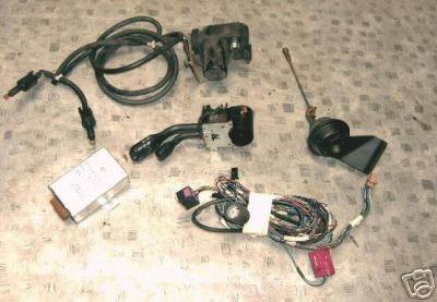

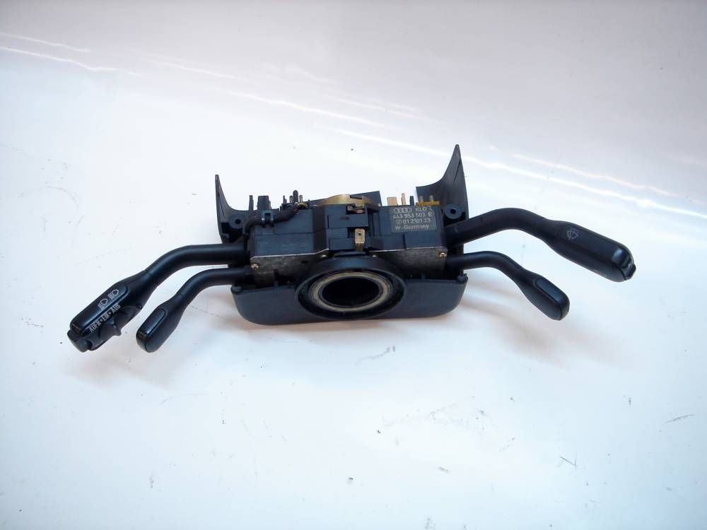

Rocco Publicado 27 de Enero del 2008 Denunciar Publicado 27 de Enero del 2008 (editado) pues nada,que me acabo d pillar en el ebay por 46 € un controlador de mandos del volante de estos que llevan tempomat y ojala haber si me lo puedo instalar en el S2 aunke ponga q proviene de un RS2 . el caso es que mi controlador que llevo puesto me falla el del intermitente derecho que no se vuelve al estado original automaticamente y al ver este con tempomat.... ,ya que la mayoria no lo tienen,aunke nose cuanto voy a usar yo eso del tempomat jajajaja pd:si no me lo puedo acoplar lo vendere haber... Editado 27 de Enero del 2008 por Rocco Responder
javi rs2 Publicado 27 de Enero del 2008 Denunciar Publicado 27 de Enero del 2008 Se necesita un modulo que va en la mariposa del colector que por depresión de aire dá el gas por ti. Yo creo que solo con el mando no podrás hacer nada...pero esperemos a ver que dicen por aqui.. A diferencia de los cruiser de hoy en dia, que todo es electronica, en el RS2 es por aire en lugar de chips, este coche coje aire pa to el cab***..¡¡¡¡ ja ja ja Responder
200turbo Publicado 27 de Enero del 2008 Denunciar Publicado 27 de Enero del 2008 Solo con eso no haces na de na. Yo lo compre hace poco completo, y no veas todo lo que lleva. Ademas del mando, necesitas los sensores de los pedales, todos los tubos, todo el cableado, la centralita que controla el tempomat, la bomba depresora para el pulmon, el pulmon que acciona la mariposa del acelerador........................y luego a parte de eso hay que conectar unos cuantos cables que van sueltos el el circuito de la centralita, sensores, etc............. Yo el mio lo he conseguido hacer funcionar, pero no veas los sudores que me ha dado. Saludos. Responder
javi rs2 Publicado 27 de Enero del 2008 Denunciar Publicado 27 de Enero del 2008 Ya decía yo ¡¡¡¡¡¡¡ Gracias 200turbo Responder

M_GORDON Publicado 28 de Enero del 2008 Denunciar Publicado 28 de Enero del 2008 TOM, si no te vuleve el interm, tal vez no sea el brazo si no la piña del volante. Calentao! JAJAJAJA pd: yo quiero el kit del tempomat enterito. Es la próxima txapu. Responder
