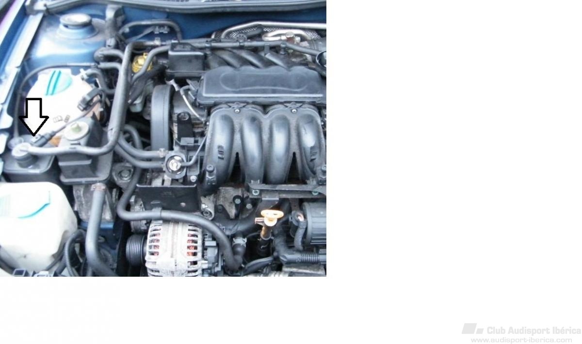

A mi me ha pasado 3 veces, asusta la verdad, creo que sale de la parte derecha una caja que creo que es de recirculacion de gases, tiene como una membrana que no funcionara bien y cuando tiene mucha presion explota y suelta los gases.
Pondre alguna foto.
Saludos

Sabeis que pieza es la que pongo en la foto con la flecha, es la causante de la pequeña explosion y salida de humo con olor a quemado del capo al arrancar
El coche va bien despues, pero es aparatoso que te salga humo como si que fuera a quemar el motor.

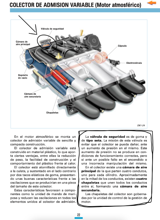

Hola compañeros,
" CREO " que he dado con el fantasma de las explosiones en nuestros motores atmosféricos,a mi también me lo hace de vez en cuando,
y en la última explosión que me dio,me rajó un tubo de la cámara de aire del colector de admisión,
eso me dio la pista de que la explosión venía de ahí,
para nuestra tranquilidad , parece ser que es algo normal ,
me imagino que a los ingenieros que lo crearon también les daría algún sustito en forma de explosión jajajajaj
y decidieron ponerle una válvula de seguridad tipo seta ,
que es la que crea el escape en forma de explosión por una sobrepresión hace esa función para no romper el colector,
su color es amarillo.  " si quitáis los cables de las bujias la encontraréis "
os dejo una foto y lo entenderéis mejor.
Por cierto, mi coche es un 1.8 AGN del año 98 y ya tiene 350.000 kms. todos hechos x mi 😉
Saludos e iré leyendo el post a ver si alguno se le ocurre investigar.
