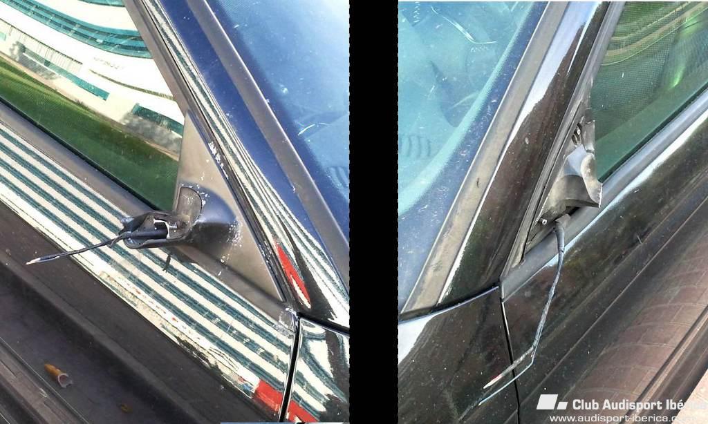

Morcego Publicado 20 de Agosto del 2012 Denunciar Publicado 20 de Agosto del 2012 Hola Me uno a este grupo a pesar de que ya es de hace algún tiempo. Lo encontré buscando como se desmontaban los espejos :-) El otro día algún (llamarle como se os ocurra) me arranco de cuajo los dos retrovisores plateados de mi S3 8P, y no me quedo mas remedio que poner otros. Por las prisas, ya que tenia que hacer un viaje,(y por economia, en audi me pedian 710 + iva + mano de obra) me compre el par en una tienda de recambios por 180€ (aunque la calidad no tiene nada que ver con los originales.) Mi sorpesa es que los cristales tenian conectores para la resistencia, pero pense que habria que cablear (leyendo este foro veo que igual puedo hacerlos funcionar, no sabria decir si los espejos que tenia antes eran calentables o no, puesto que el mando de control siempre iba en posicion izquierda.(el coche es de 2da) Si enciendo la luneta termica y pongo el mando en el medio....¿deberian calentarse? (ahore en pleno verano) Un saludo y gracias Responder
