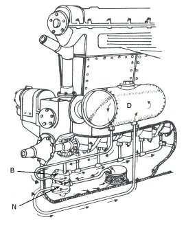

franchi_s5 Publicado 30 de Enero del 2008 Denunciar Publicado 30 de Enero del 2008 No se trata de un asunto tan novedoso, tengo un Mercedes Sportcoupe de hace 5,5 años y la comprobación se hace através del ordenador de abordo (con el contacto girado y con el coche en horizontal realiza la medición) ahora estoy a la espera de mi A5 2.7Tdi y ya me habían comentado que el sistema era el mismo. Aunque me extraña el comentario acerca de que la medición se realiza con el coche encendido, al menos en Mercedes debe de estar apagado (tiene su lógica no? apagado, en frío y en posición horizontal) ya que si haces la comprobación con el motor funcionando, el aceite no está en el cárter sino distribuido por el circuito del motor prestando su cometido de lubricación, con lo cual no creo que yo que la medida de nivel sea del todo fiable.... en fin, cuando me llegue (tengo semana de producción 9.... ) lo miraré con más detenimiento... Hola... voy a ser escueto xq escribo desde un tablet-pc y es un poco rollo...no tengo teclado. Al menos en el S5 (en los otros motores lo ignoro) el sistema de carter que monta se denomina "carter seco" es decir es un poco distinto al sistema normal ya que mediante una bomba repartimos por igual el aceite por todas las partes (arriba,abajo...etc) independientemente de si el motor está al ralentí parado o circulando sometido a una gran fuerza G por ejemplo en una curva circulando rápido... De esta forma se garantiza una perfecta lubricación en todo momento. Estoy seguro de que si contamos con "esa bomba" en dicho circuito,y supongo que será especial, podrán medir el niv3l de aceita basándose en qué se yo..(flujo, presión o incluso una equivalencia entre la cantidad de aceite que tiene en ese momento la bomba con respecto al total del carter) Adjunto el esquema y su definición: Sistema de carter seco Este sistema se emplea principalmente en motores de competición y aviación, son motores que cambian frecuentemente de posición y por este motivo el aceite no se encuentra siempre en un mismo sitio. Consta de un depósito auxliler D, donde se encuenta el aceite que envía una bomba B. Del depósito sale por acción de la bomba N, que lo envía a presión total a todos lo órganos de los que rebosa y, que la bomba B vuelve a llevar a depósito D (Fig. 3). Fig. 3. Para que la lubricación sea perfecta, en cualquier sistema empleado, el nivel de aceite ha de mantenerse en el depósito entre dos niveles, uno máximo y otro mínimo. Es preferible que el ivel se encuentre más próximo del valor máximo que del mínimo. SALUDOS Responder
franchi_s5 Publicado 30 de Enero del 2008 Denunciar Publicado 30 de Enero del 2008 Otra referencia explicativa más: http://www.autozulia.com/notatec_nov.asp Responder
labombadiesel Publicado 31 de Enero del 2008 Denunciar Publicado 31 de Enero del 2008 El S5 lleva carter seco, sí, pero que yo sepa ninguno de los TDI de Vag hasta ahora lo lleva. Mi A5 confirmo que lleva varilla y de hecho le miré el aceite ayer por primera vez en 13.500 kms y sigue en el máximo, así que me parece que no vale la pena mirar el aceote en este coche ya que sí que lleva sensor de nivel de aceite en el FIS (aunque al llevar varilla mi coche no lleva el sensor del MMI) y este te avisa si el nivel de aceite se acerca al mínimo. Ya me avisaron los mecánicos de Audi al darme el coche que este motor V6 TDI no consume practicamente nada de aceite, todo lo contrario que los TDI con inyectorbomba que si consumen algo... Responder
