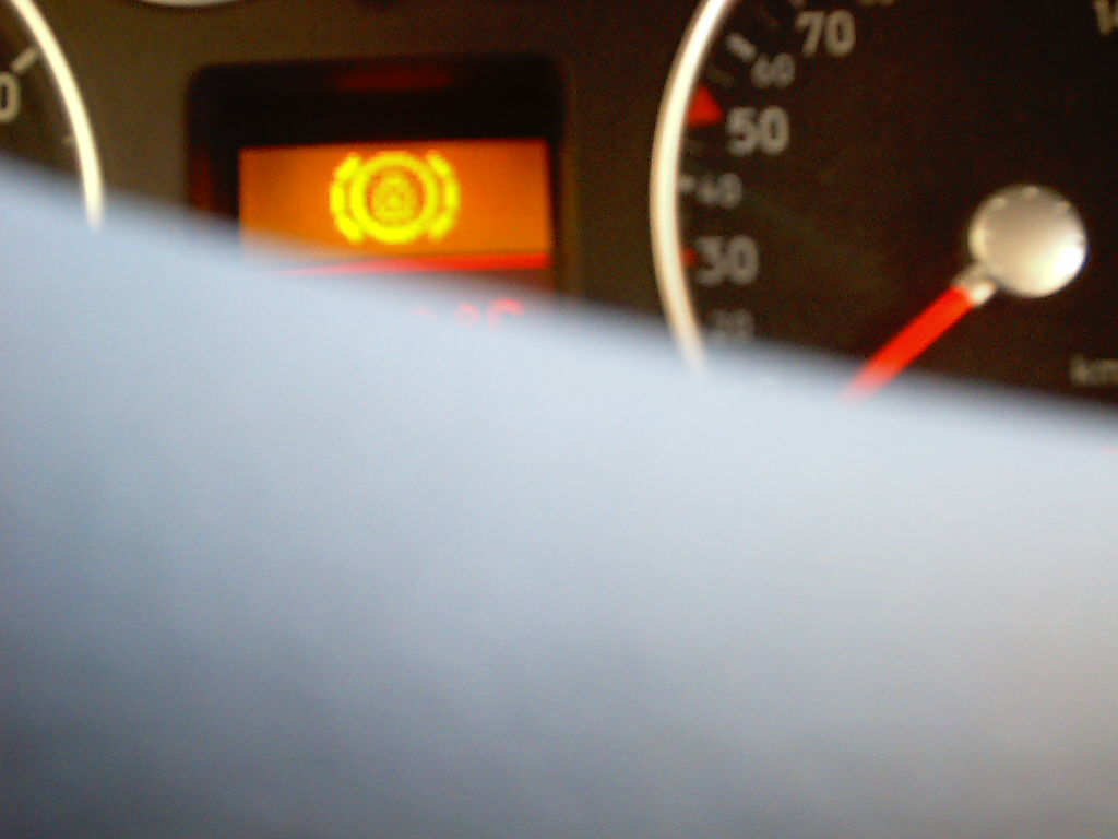

Casanova Publicado 29 de Enero del 2008 Denunciar Compartir Publicado 29 de Enero del 2008 Buenas a todos! A alguien le ha salido este aviso en el ordenador? Según el manual, indica dos cosas: que se han gastado las pastillas de freno y que tengo estropeadas las luces de freno. Lo primero me extraña porque el coche tiene 30.000 kms (el 80% de autopista sin frenadas fuertes) y menos de 2 años y me han cambiado el líquido de frenos la semana pasada en el concesionario en la revisión de los 30.000 Kms y creo q hubieran visto si estaban gastadas. Y las luces de freno estan todas operativas. A cuantos Kms tuvisteis que cambiar vosotros las pastillas de freno? Que marca y modelo me recomendais? Gracias de antemano y un saludo. Responder Enlace al comentario Compartir en otros sitios web More sharing options...
JoTTa Publicado 29 de Enero del 2008 Denunciar Compartir Publicado 29 de Enero del 2008 te han cambiado el liquido de frenos la semana pasada y justo ahora te sale eso? raro raro. Sabes q nunca hay q fiarse de lo q te hagan en un concesionario no? El desgaste de las pastillas de freno, si es mucho, casi que lo puedes ver a simple vista. Echale un ojo y comprueba si lo q queda para el final de la pastilla es menos de 0,5 cm. Si es asi es posible q tengas q cambiarlas. En cuanto al modelo las ferodo ds2500 son lo suyo. s2 Responder Enlace al comentario Compartir en otros sitios web More sharing options...
nacheTT Publicado 29 de Enero del 2008 Denunciar Compartir Publicado 29 de Enero del 2008 a ver si al purgar el circuto de freno se les ha soltado la conexion del testigo de desgaste de las pastillas.... que estos de la Audi son un poco ceporrillos a veces.... Responder Enlace al comentario Compartir en otros sitios web More sharing options...
Casanova Publicado 30 de Enero del 2008 Autor Denunciar Compartir Publicado 30 de Enero del 2008 Al final yo había mirado el manual mal y ese aviso indica luz de freno estropeada. Voy al concesionario, que estoy dentro de la garantía y me dicen q no lo cubre y que son 20 minuos de mano de obra (osea 20 euros) más 4€ de bombilla. Y la compré y la he cambiado yo. Prefiero meter 24€ en una tragaperras antes que darselos a ellos, muy heavy. No vuelvo más por allí en la vida. Cuando me llamen para la encuesta de satisfacción al cliente, los voy poner guapos. ALGUIEN DEL FORO DE GIJON LO LLEVA A ALGUN TALLER DE CONFIANZA? Responder Enlace al comentario Compartir en otros sitios web More sharing options...
