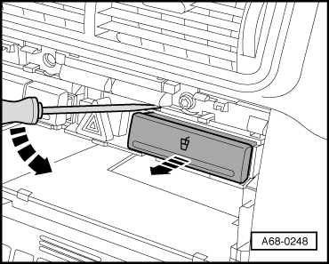

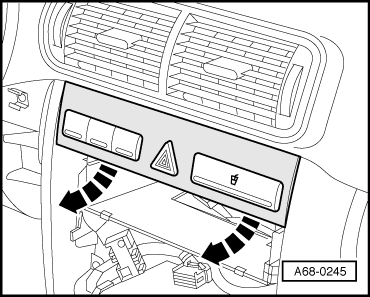

queroseno Publicado 29 de Enero del 2008 Denunciar Compartir Publicado 29 de Enero del 2008 Hola a todos!Soy nuevo en el foro y tengo una consulta, tengo el posavasos del frontal roto, directamento no entra. Como puedo sustituirlo y q me cobrarian el la casa por uno nuevo? Muchas gracias. Hola compañero, antes de nada darte la bienvenida al foro, la pieza en cuestion ronda los 45€ en el conce, y te pongo como se desmonta: Portaobjetos/cubiertas Portavasos: desmontar y montar ‒ Desmontar la moldura de la regleta de conmutadores => pág. 68-29. ‒ → Desbloquear las dos lengüetas de sujeción y extraer el portavasos -flechas-. Y aqui como se desmonta la cubierta para aceder al posavasos: Portaobjetos/cubiertas Moldura para regleta de conmutadores: desmontar y montar Vehículos con radio: ‒ Desmonte el aparato de radio: => Radio, teléfono, navegación; Gr. rep. 91 Vehículos con pantalla de navegación: ‒ Desmontar la unidad de control para electrónica de mando, navegación -J402: => Radio, teléfono, navegación; Gr. rep. 91 Todas las versiones: ‒ → Desencajar la moldura para la regleta de conmutadores, empezando por la parte inferior -flechas-. S2 Responder Enlace al comentario Compartir en otros sitios web More sharing options...
Nano 1.8 T Publicado 29 de Enero del 2008 Denunciar Compartir Publicado 29 de Enero del 2008 Hola a todos!Soy nuevo en el foro y tengo una consulta, tengo el posavasos del frontal roto, directamento no entra. Como puedo sustituirlo y q me cobrarian el la casa por uno nuevo? Muchas gracias. Hola compañero, antes de nada darte la bienvenida al foro, la pieza en cuestion ronda los 45€ en el conce, y te pongo como se desmonta: Portaobjetos/cubiertas Portavasos: desmontar y montar ‒ Desmontar la moldura de la regleta de conmutadores => pág. 68-29. ‒ → Desbloquear las dos lengüetas de sujeción y extraer el portavasos -flechas-. Y aqui como se desmonta la cubierta para aceder al posavasos: Portaobjetos/cubiertas Moldura para regleta de conmutadores: desmontar y montar Vehículos con radio: ‒ Desmonte el aparato de radio: => Radio, teléfono, navegación; Gr. rep. 91 Vehículos con pantalla de navegación: ‒ Desmontar la unidad de control para electrónica de mando, navegación -J402: => Radio, teléfono, navegación; Gr. rep. 91 Todas las versiones: ‒ → Desencajar la moldura para la regleta de conmutadores, empezando por la parte inferior -flechas-. S2 Te agradeceria toda la vida si me dijeras que programa ultilizan para sacar esa informacion y de dnd descargarlo ^^. Responder Enlace al comentario Compartir en otros sitios web More sharing options...
