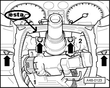

Hola compañero, no se si en tu caso sera este el ruido pero en el mio tenia un ruido parecido por el mismo sitio que comentas y no era capaz de localizar, hasta que me di cuenta que tenia partido en dos la cubre junta de la columna de direccion, no se ve si no mueves la palanca de ajuste da la columna y mueves la misma de arriba a abajo.
Te pongo fotillo de la pieza en cuestion.
