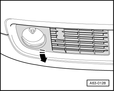

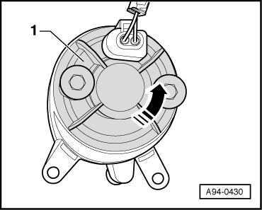

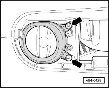

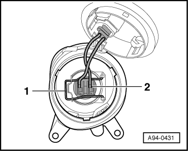

queroseno Publicado 4 de Febrero del 2008 Denunciar Publicado 4 de Febrero del 2008 de los antinieblas delanteros....pues esta semana se lo cambiare....graciassssss Hola apañero, aqui te pongo unas ilustraciones Faros antiniebla: reparar - hasta año de modelos 2000 Faros antiniebla: desmontar y montar (faros de descarga gaseosa) Desmontar ‒ → Extraer la cubierta en la parte inferior del paragolpes -flecha-. ‒ → Desenroscar los tornillos -flechas-. ‒ Desenganchar y sacar el conjunto de los faros. ‒ Separar el conector eléctrico. Montar El montaje se efectúa en orden inverso, teniendo en cuenta lo siguiente: ‒ Enganchar los faros antiniebla en el lado interior del paragolpes. ‒ Faros : ajustar => página 94-73 Y ahora como cambiar las bombillas: Faros antiniebla: reparar - hasta año de modelos 2000 Cambiar las bombillas en los faros antiniebla (faros de descarga gaseosa) Desmontar ‒ Faros antiniebla: desmontar => página 94-65 ‒ → Desbloquear la tapa -1- girándola en sentido contrario al de las agujas del reloj -flecha- y retirar la tapa. ‒ → Separar el conector eléctrico -2-. ‒ Desencastrar el estribo de alambre de resorte -1- y sacar la bombilla de la caja. Montar El montaje se efectúa en orden inverso, teniendo en cuenta lo siguiente: ‒ Colocar una nueva bombilla en la caja, sin tocar la ampolla de la bombilla con las manos. ‒ Observar la posición de montaje de la bombilla ‒ Asegurar la bombilla con el estribo de alambre de resorte. ‒ Conectar de nuevo el conector y cerrar la tapa de la caja. ‒ Faros : ajustar => página 94-73 S2 Responder
