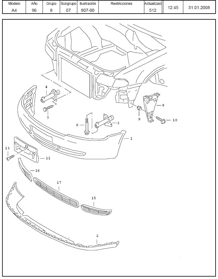

Fer40 Publicado 31 de Enero del 2008 Autor Denunciar Publicado 31 de Enero del 2008 Muchas gracias por responder tan rapido. me podriais subir el esquema del despiece del paragolpes del s4 equivalente al a4 b5 del 96, del etka o algun programa similar ? yo solo tengo el esquema del a4 b5 no me sale el del s4 y me gustaria llevarle los 2 esquemas impresos la chapista para que no se me eche atras. Solo tengo este esquema. Responder
Rf20vT Publicado 31 de Enero del 2008 Denunciar Publicado 31 de Enero del 2008 No hay lámina específica del S4, usan la genérica del B5. Saludos Responder
Fer40 Publicado 31 de Enero del 2008 Autor Denunciar Publicado 31 de Enero del 2008 Gracias ,gracias, miles de gracias Rf20vT Llevo toda el dia instalando Etka Elsawin y ahora estaba con el Etos y no encontraba Nada. Lo cierto es que cuando le comente al chapista de Audi lo del cambio me miro como que era gil***ollas y queria ir el lunes con toda la seguridad del mundo a decirle que si es compatible que lo pida sin mas y lo instale. Gracias a todos por vuestra ayuda. pondre fotos de antes y despues de la operacion. Responder
