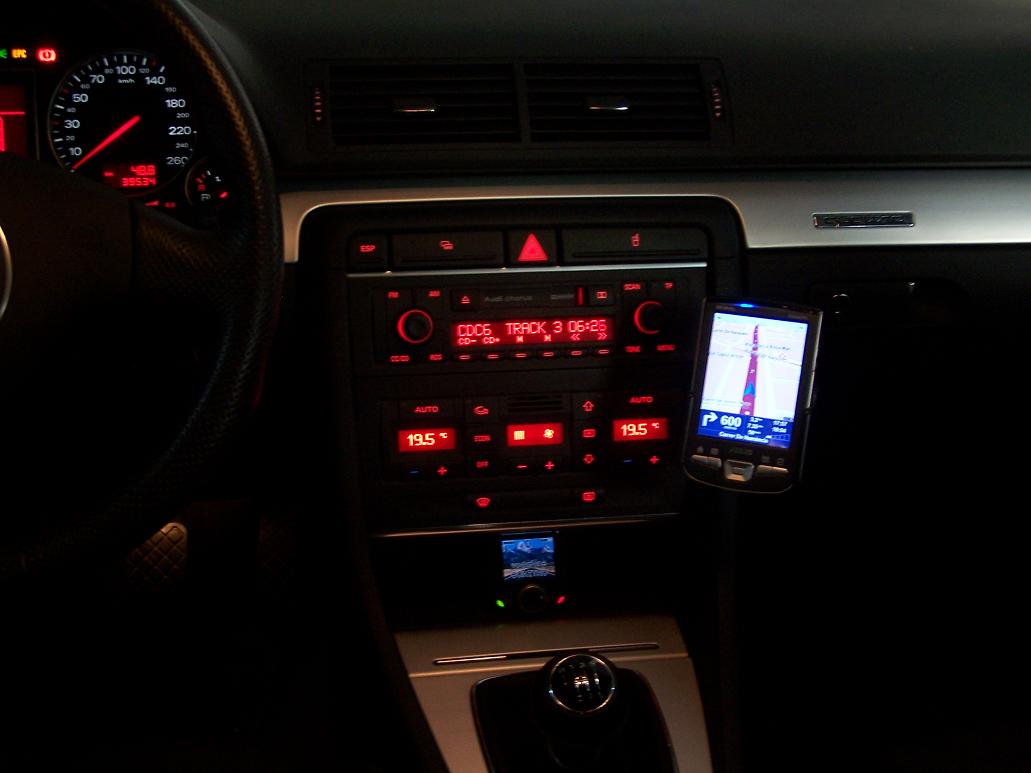

JFG82 Publicado 2 de Febrero del 2008 Denunciar Publicado 2 de Febrero del 2008 Buno por fin he terminado la instalacion del parrot, funciona y se escucha muy bien, lo mas importante que al que llamas tambien te escucha, todabia no lo he probado en carretera pero espero que tambien. Aqui teneis una foto de como me ha quedado. Responder
JFG82 Publicado 2 de Febrero del 2008 Denunciar Publicado 2 de Febrero del 2008 perdonad esa foto no era. Responder
