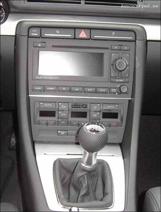

sergiosds Publicado 1 de Febrero del 2008 Denunciar Publicado 1 de Febrero del 2008 Hola,en breve me traeran un A4 avant de importacion y seguramente que llevara este tipo de navegador y no encuentro mucha informacion sobre él,rescepto a como son los mapas,si llevan voz....etc.Alguien que sepa que tal es y que me hable un poco de el aparatito o que modelo es este para buscar el manual?.gracias. Responder
Cercha Publicado 1 de Febrero del 2008 Denunciar Publicado 1 de Febrero del 2008 (editado) Perdón, no es igual que el mio. Me parecía un rns-e, pero el mio tiene la entrada de DVD interna, al abatir la pantalla. Editado 1 de Febrero del 2008 por Cercha Responder
gauchos4 Publicado 1 de Febrero del 2008 Denunciar Publicado 1 de Febrero del 2008 Hola. Es un navegador tipo BNS (navegación por pictogramas o flechas). No salen mapas. La pantalla creo que es en rojo, monocromo. Vamos, es como un FIS rojo pero en grande. Su referencia será según la tabla adjunta: 8E0 035 192 C Audi A4 Europe, MY 2004, 8E B6 8E0 035 192 D Audi A4 Europe, MY 2005, 8E B7 8E0 035 192 E Audi A4 North America, MY 2005.5, 8E B6 8E0 035 192 F Audi A4 North America, MY 2006, 8E B7 8E0 035 192 G Audi A4 BNS 5.0 8E0 035 192 H Audi A4 Europe, MY 2006, 8E B7, with SDS 8E0 035 192 J Audi A4 North America, MY 2006, 8E B7 8E0 035 192 K Audi A4 Europe, MY 2007, 8E B7, sw 0500 8E0 035 192 M Audi A4 BNS 5.0 8E0 035 192 N Audi A4 Europe, MY 2007, 8E B7, with SDS 8E0 035 192 P Audi A4 North America, MY 2007, 8E B7 8E0 035 192 Q Audi A4 Europe, MY 2008, 8E B7 8E0 035 192 R Audi A4 Europe, MY 2008, 8E B7, with SDS 8E0 035 192 S Audi A4 BNS 5.0 O sea G, M o S. Saludos. Responder
sergiosds Publicado 1 de Febrero del 2008 Autor Denunciar Publicado 1 de Febrero del 2008 gracias.osea que casi que vale la pena no ponerle este navegador? Responder
Cercha Publicado 1 de Febrero del 2008 Denunciar Publicado 1 de Febrero del 2008 Si puedes elegir, que te pongan un RNS-E, que ademas del navegador por DVD trae dos entradas para tarjetas de memoria SD para meterle muuuchos mp3 Responder
pentax Publicado 1 de Febrero del 2008 Denunciar Publicado 1 de Febrero del 2008 la ventaja es que si lleva este al ser doble din si quieres canbiar a rns-e mas adelante la instalacion es muy sencilla auque si te peden meter un rns-e ahora mejor aun Responder
