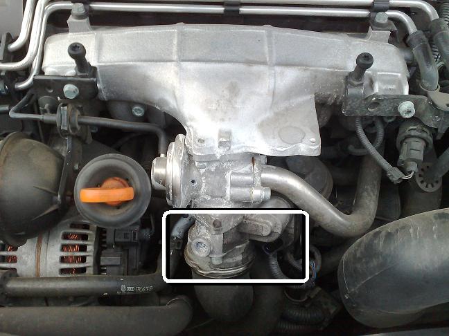

alguien sera tan amable de decirme que pieza es esta, que no soy capaz de encontrala en el etka.

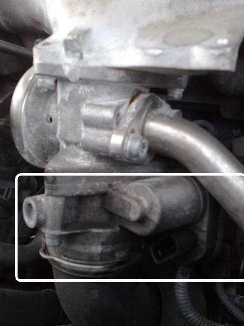

es la que esta dentro del cuadrado blanco
mi coche es un A3 tdi DSG 140cv. fecha matr. 03-2004
si alguien me puede ayudar y necesita algun dato mas que me lo pida
esa es la valvula que corta el paso del aire para que cuando se para el motor este cabecee menos, la podras encontrar en el apartado del intercooler grupo 1 subgrupo 45, cuando la cambies asegurate que los electroventiladores funcionen bien, comparten el mismo fusible
Eres una put* makina, es verdad lo del fusible, tambien me lo dijeron en el conce.
