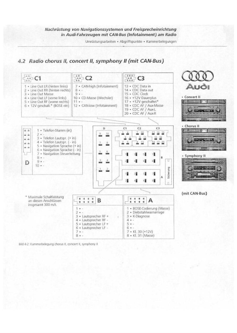

Freestylero Publicado 2 de Febrero del 2008 Denunciar Publicado 2 de Febrero del 2008 Voy a intentar instalar una radio CONCERT II en mi A3 8L del 2002( la radio en cuestion es de un A3 8P) El tema tamaño si no son iguales, poco les falta creo, seria cuestion de lijar un poco con cuidado, me preocupa mas el tema conexiones Tengo algunas dudas, alguien sabe si en el manual me vendra algun tipo de ayuda referente a las conexiones? He encontrado por internet un esquema pero esta en aleman aunque algunas cosas me puedo imaginar que significa otras ni idea, si alguien tiene el esquema en ingles o en español le agradeceria que me lo pusiese me vendria muy bien Otra pregunta las clavijas deberia ir al concesionario a comprarlas,no? porque no tienen nada q ver con las de las radios normales que llevaba en el coche hasta ahora Cualquier ayuda que me podais dar de que pines conectar o con que cable, seria de gran ayuda muchas gracias de antemano Mi coche salio del concesionario sin la radio original, pero es de marzo del 2002 por lo que creo q lleva ya can bus foto: el esquema he encontrado en alemana, a ver si alguien me lo puede traducir o poner en ingle so español Responder

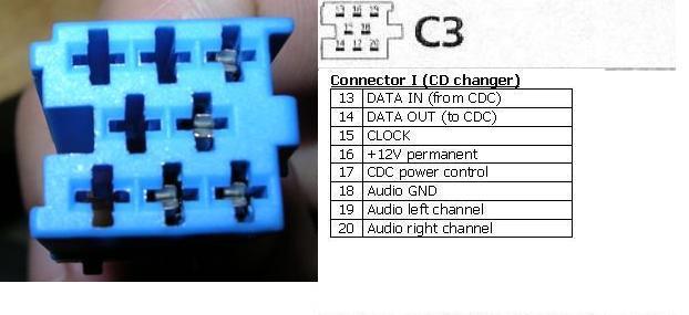

Freestylero Publicado 2 de Febrero del 2008 Autor Denunciar Publicado 2 de Febrero del 2008 Os pongo uno de los cocnectores (el C3) por la red Estos tipos de conectores que encajan en la radio, los necesitaria verdad? donde los compro, en el concesionario? me los venderan o me pondran alguna pega Responder

Cloud Publicado 2 de Febrero del 2008 Denunciar Publicado 2 de Febrero del 2008 (editado) Aqui tienes el esquema,sobre configurar la radio ,no,no tienes que hacer nada y el conector que has puesto es el del cargador o algo que le metes a la radio,que tenga conexiones no significa que tengas que ocuparlas todas Editado 2 de Febrero del 2008 por Cloud Responder
Freestylero Publicado 2 de Febrero del 2008 Autor Denunciar Publicado 2 de Febrero del 2008 Muy bueno el enlace cloud,ahora mismo lo imprimo que me va a ser muy util Entonces Cloud si consigo enchufarla bien, ya funcionara todo (incluido lo de que me salga informacion en el FIS) y no tengo que meterle el vag para nada, pues es un alivio El lunes me llega y en cuanto tenga tiempo me liare manos a la obra Un pregunta que tengo, puesto q esas conexiones q lleva la concert II no son como las de el resto de radios que he tenido de marcas normales del mercado, tendre que comprarlas en el concesionario, me refiero a las cajillas esas C1, C2,no? En principio solo me harian falta estas dos ,no? porque la otras son para cargador de cds y otras cosas Eso si tengo un manos libres parrot en el coche a ver sis e donde hay q conectarlo a esta radio Responder
Cloud Publicado 3 de Febrero del 2008 Denunciar Publicado 3 de Febrero del 2008 El c1 tampoco te hace falta,es la salida de audio y el cd2 ya depende por ejemplo mi coche lleva subwoofer y va alimentado desde este conector la etapa .En principio creo que solo te hara falta conectarlo en los bloques A de corriente y en B de altavoces.Sobre como conectar el parrot tienes un post de como hacerlo Responder
