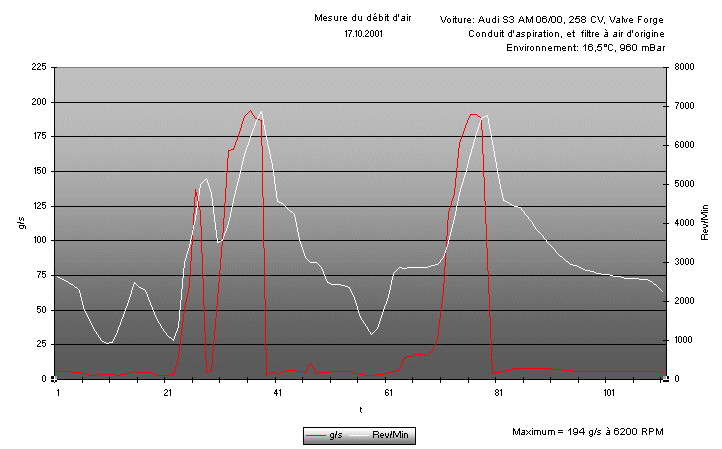

reis Publicado 8 de Febrero del 2008 Denunciar Compartir Publicado 8 de Febrero del 2008 el error 16486 es eso el MAF O CAUDALIMETRO EN Ingles. la foto anterior es el maf viejo de filamento. el coche funciona pero con valores fijos es decir sin control. el sensor lambda o de oxigeno Responder Enlace al comentario Compartir en otros sitios web More sharing options...

reis Publicado 8 de Febrero del 2008 Denunciar Compartir Publicado 8 de Febrero del 2008 la curva roja es el aire sube al subir las rpm, lógico es cerca de 15 partes de aire por una de gasolina,si pisas y metes el doble de gasolina necesitas dep. del par etc mas aire 15 por 2 paara que el coche vaya con lambda a 1 perfecto.. Si el caudalimetro funciona los gases de escape CO NOX HC estaran al mínimo. es muy importante si no no pasaras la ITV. Mira en PIERBURG .COM?? Y te lo explicara mejor.. con google busca : maf g70 G70 ES EL SENSOR. G39 es la lambda saldra mucha informacion... Readnes.php.pdf Responder Enlace al comentario Compartir en otros sitios web More sharing options...
