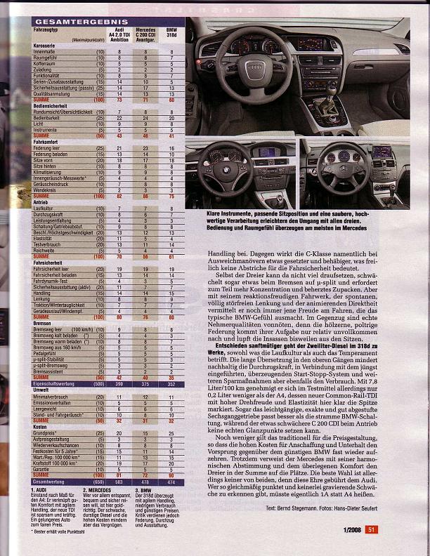

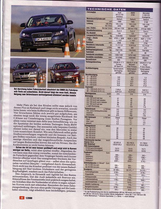

lynce Publicado 5 de Febrero del 2008 Denunciar Publicado 5 de Febrero del 2008 Prueba comparativa del 2.0 tdi 143 , no sale nada mal parado. ( los scan no los he podido poner mas grandes por la limitacion de 150k) Responder
