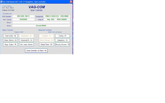

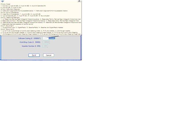

Spider Cerdo Publicado 2 de Febrero del 2008 Denunciar Publicado 2 de Febrero del 2008 (editado) Buenas a todos. Os explico, he estado trasteando con el vagcom y el rnse para poder activar el VIM y el SDS, y hasta aqui todo perfecto, ya tengo activadas las dos cosas. El problema es que por lo que parece el navi se me ha desconfigurado. En el coding me sale el valor 0320000 y no me deja modificarlo y los valores del workshop del shop en la pagina principal, etc.. se me han puesto todos a cero. Encima como soy un prisas, pos no me he hecho ninguna copia de esos valores, asi que ahora no se como modificarlos. A ver si hay algun alma caritativa que me pueda ayudar. Mercy por las molestias Os pongo unas fotillos para que sepais que me sale. Por cierto, mi navi es un "C", por si sirve pa algo. Editado 2 de Febrero del 2008 por Spider Cerdo Responder

Spider Cerdo Publicado 10 de Febrero del 2008 Autor Denunciar Publicado 10 de Febrero del 2008 No me deja modificar el workshop, no me da la opcion, y cada vez que modifico el soft coding se esta un rato pensando y al rato me vuelve con la misma conf. 0320000, ke no es la mia ni de coña. A ver si algun crack del foro me puede ayudar a cambiarlo, ke ahora no me va el telf. PD: el workshop es el numero de taller, pero no me preguntes muxo mas ke no se... Responder

GaMeS Publicado 10 de Marzo del 2008 Denunciar Publicado 10 de Marzo del 2008 Spider Cerdo dijo: Ya veo que os habeis olvidado de mi . De verdad que no hay nadie que me pueda ayudar a volver a reconfigurar el RNS-E? Tenía el mismo problema y al fin he conseguido codificar el RNS-E después de la actualización del VIM que se quedó en 0320000. Investigando en foros alemanes encontré la solución: - Codificar con el valor: 0501111, que si que debería admitir y a continuación ir codificando, mejor valores uno a uno hasta la configuración de nuestro coche. Espero que os sirva. Un saludo. Responder
FRANETEFIX Publicado 10 de Marzo del 2008 Denunciar Publicado 10 de Marzo del 2008 Espero que te sirva; al final viene el enlace para más información. saludos. VAG Codes for RNS-E Here are some, not complete and not verified. All information are translated from Sebastian Stange's excellent pages at http://de.openobd.org/audi/rns.htm. Please check there for updates. Some US settings may not work with the Euro RNS-E. STG 17 (Instrument cluster) -> Adaptation -> Function 10 -> Channel 62 +01 - Radio +02 - Telefon +04 - Navigation +08 - Telematics +16 - Instrument Cluster To add navigation, add +4 to the current value. STG 56 (Navigation System) -> Coding -> Function 07 0?xxxxx: Model 1 - Lamborghini 2 - Audi A3 (8P) 3 - Audi A4 (> 2004) 4 - Audi A4 Cabriolet (> 2004) 5 - Audi A6 (< 2004) 6 - Audi TT (> 2007) (sw US 0150+, EU 0500+) 7 - Audi R8 (sw US 0150+, EU 0500+) 0x?xxxx: Diagnostics for front speakers 0 - activ 1 - inactiv 0xx?xxx: Sound characteristics 0 - linear 1 - Audi A4 (> 2004) 2 - Audi A6 (< 2004) 3 - Audi A4 Cabriolet (> 2004) 4 - Audi TT (> 2004) 5 - Audi A3 (8P) 9 - Bose Soundsystem 0xxx?xx: Telephone/telematics 1 - no telephone (supply voltage for microphone actively) 2 - Mobile phone preparation (Temic - Speisesp. Microphone inactively) 3 - Mobile phone preparation (Cullmann - Speisesp. Microphone inactively) 4 - Mobile phone preparation (Nokia - Speisesp. Microphone inactively) 5 - Telematics Europe (supply voltage microphone inactively) 6 - Telematics US (supply voltage microphone inactively) 7 - Base plate diagnostic capable with comfort control 0xxxx?x: Options I 1 - default 2 - Digital-Radio 3 - Satelite-Radio 4 - Satelite- and Digital-Radio 0xxxxx?: Options II 1 - default 2 - TV-Tuner 3 - CD-Changer 4 - TV-Tuner and CD-Changer 5 - Multifunction Steering Wheel 6 - TV-Tuner and Multifunction Steering Wheel 7 - CD-Changer and Multifunction Steering Wheel 8 - TV-Tuner, CD-Changer und Multifunction Steering Wheel STG 56 -> Adaptation -> Function 10 -> Channel 001 (Tires) See http://de.openobd.org/audi/rns.htm#reifen -> Channel 002 (GALA) 0 - Self calibration 8 - Audi A6 (4B) 43 - Audi A3 (8P) 45 - Audi A4 (> 2004) -> Channel 003 (Language) 0 - German 1 - English (UK only) 2 - French 3 - Italian 5 - Spanish 7 - English (USA only) -> Channel 004 (rear view camera (Lamborghini only) 0 - disabled 1 - enabled -> Channel 005 (TV in motion) 0 - off 1 - up to 5 km/h 250 - unlimited (unlocked units only, otherwise value will not store) -> Channel 007 (Settings) +01 - Distance in miles +02 - Speed in mph +04 - time in am/pm +08 - Date in MM:TT:JJJJ +16 - Repeat voice commands -> Channel 008 (GALA) 000 - GALA off 001 - Charakteristics 1 002 - Charakteristics 2 003 - Charakteristics 3 004 - Charakteristics 4 005 - Charakteristics 5 255 - GALA via microphone (Bose AudioPilot) -> Channel 010 (Region) 0 - Northern hemisphere (Europe, North America) 1 - Southern hemisphere (Australia) 2 - Southern hemisphere (South Africa) Reverts back to 0 after loading software update -> Channel 011 (undocumented) -> Channel 016 (undocumented) -> Channel 017 (undocumented) -> Channel 018 (Startup Logo, sw US 0150+/EU 0500+) 0 - Default 1 - S3 (EU 0500+ only) 2 - S4 (EU 0500+ only) 3 - RS4 (EU 0500+ only) 4 - TT 5 - R8 -> Channel 064 (undocumented) -> Channel 065 (Read Test) -> Channel 066 (Self Test) -> Channel 067 (Eject CD/DVD) 000 - default 001 - eject CD/DVD 255 - eject button locked, no eject possible -> Channel 068 (TV test screen) -> Channel 069 (Display Mechanism) 000 - closed 001 - open 200 - partly opened (blocked) 255 - unknown position -> Channel 070 (Display Brightness) 0 - off 1 - 20% 2 - 40% 3 - 60% 4 - 80% 5 - 100% -> Channel 097 (Downgrade Software) 0 - Normal operation, unit performs updates only 1 - Force downgrade to older version, requires older DVD/CD -> Channel 099 (Transport Mode) 0 - inactive 1 - active -> Channel 111 (System Reset) Test 1 to initiate cold reboot -> Channel 112 (Audio Source) 0 - FM 1 - AM 2 - CD 3 - TV 4 - SAT -> Channel 114 (FM Frequency) -> Channel 115 (AM Frequency) -> Channel 116 (XM channel) -> Channel 117 (Signal position) 0 - Fader middle, balance middle 1 - Fader front, balance left 2 - Fader front, balance right 3 - Fader rear, balance left 4 - Fader rear, balance right -> Channel 118 (FM Seek) 1 - up 2 - down -> Channel 119 (AM Seek) 1 - up 2 - down -> Channel 120 (undocumented) -> Channel 122 (undocumented) -> Channel 123 (undocumented) -> Channel 125 (undocumented) -> Channel 129 (undocumented) -> Channel 130 (undocumented) -> Channel 135 (undocumented) -> Channel 136 (Voice commands) 00005 - LHD (USA) 00013 - RHD (USA) 02632 - RHD (Europe) 03226 - LHD (Europe) -> Channel 137 (undocumented) -> Channel 138 (undocumented) -> Channel 139 (undocumented) AJUSTE RUEDAS CODIGO: 1964 - 235/45 R17 (Sommerreifen) MAS INFORMACION CODIFICACION VAG COM: http://audi.ogdenlabs.com/vagcom.htm Responder
Spider Cerdo Publicado 10 de Mayo del 2009 Autor Denunciar Publicado 10 de Mayo del 2009 GaMe S, FRANETEFIX, sois unos cracks (que sepais que si os pasais por barcelona os invito a una ,). Vista la fecha de la respuesta, ya os podeis dar cuenta de que lo habia dejado por imposible, hasta ahora que estoy intentando ponerle el bluetooth original y no habia manera (taba ya desesperao ). El codigo que ha dado GaMe S funciona perfectamente, asi ke todos los ke se les haya bloqueado el vag com para modificar el navi, aqui tienen la solucion (cosa que he visto que no es tan extraña...) Responder
