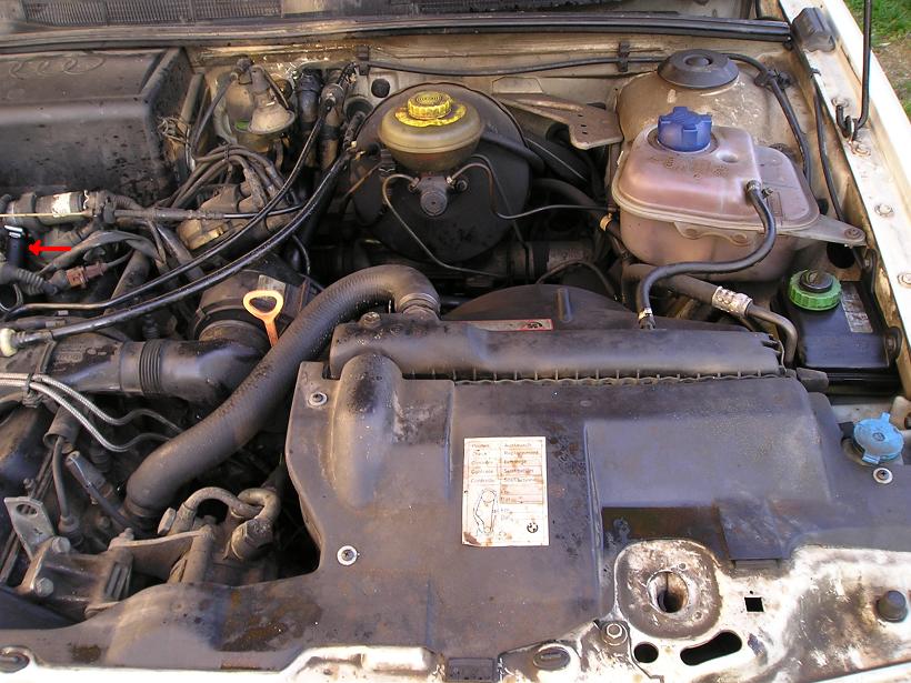

Myckie Publicado 3 de Febrero del 2008 Denunciar Publicado 3 de Febrero del 2008 Yo no te puedo ayudar mucho porque no entiendo de mecánica, pero si puedo decirte que mi coche tenia a veces como perdidas de potencia o inestabilidad, no en el relentí, sino en marcha, parecia como que se quedaba trabado y en mi taller me comentaron que tenia mal el manguito que te enseño en la foto. No se si solo tocaron eso, pero la verdad que el problema se me solucionó. Te lo marco, ya se aprecia que está como nuevo : Saludos. Responder

5cilindros+ Publicado 3 de Febrero del 2008 Autor Denunciar Publicado 3 de Febrero del 2008 Yo no te puedo ayudar mucho porque no entiendo de mecánica, pero si puedo decirte que mi coche tenia a veces como perdidas de potencia o inestabilidad, no en el relentí, sino en marcha, parecia como que se quedaba trabado y en mi taller me comentaron que tenia mal el manguito que te enseño en la foto. No se si solo tocaron eso, pero la verdad que el problema se me solucionó.Te lo marco, ya se aprecia que está como nuevo : Saludos. GRACIAS ,pero eso ya lo anduve mirando ,eso ke t cambiaron es el tubo de la valvula d aire adicional ke tendria algun agujero. No se ,si me da el venazo ,cojo y le cambio todo,sensores,centralita ,plato sonda ,sonda lambda etc ,etc. No se si ira mejor pero seguro ke si va distinto jejejeje. Responder

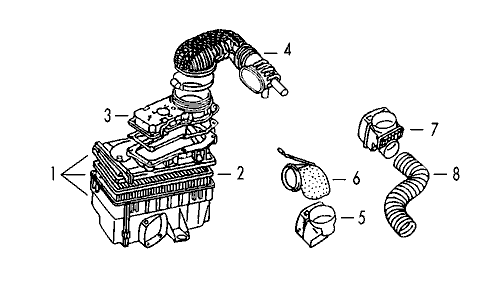

michel medel Publicado 10 de Febrero del 2008 Denunciar Publicado 10 de Febrero del 2008 Buenas a todos, yo creo que tengo el mismo problemilla que ustedes y es que le acabo de pasar la revision bujias, aceites, filtros etc... el caso es ca va de p.madre y consume mucho menos pero pega tirones en baja y en ralenti llega a calarse, el caso es que hay un tubo encima del filtro de aire y creen que es el causante pues o entra demasiado aire o se sale en caso es que da los mismos fallos ando buscando uno y cuando lo ponga veremos si se quita el problema voy a ver si puedo mandar una foto del tubito de los coj.........si sale la foto es la pieza numero 4 Responder
michel medel Publicado 10 de Febrero del 2008 Denunciar Publicado 10 de Febrero del 2008 ehhh!!!!!!!!!!!!! salio bien la foto, el caso es que esta rajada justo por debajo y a simple vista no se ve pero so oye como pierde aire o succiona demasiado el caso es que el problema creo que lo tiene esa pieza. suerte y a buscar. <_< Responder

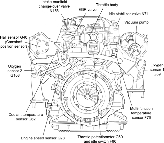

Platinos Publicado 16 de Febrero del 2008 Denunciar Publicado 16 de Febrero del 2008 Va a ser eso, porque el coche ya va necesitando un buen chequeo, sobre todo en la parte electrónica. ¿Y de que sensor estamos hablando? Yo no lo tengo localizado, en el 2.8 V6. ¿Sabes tu cual es concretamente? A ver, a la derecha del motor V6, según lo miramos por detrás, hay un sensor de temperatura del motor (F 76). Yo creo que va a ser esto. Lo jodido del tema es que por ahí detrás no hay espacio para trabajar, es un motor enorme. Responder
