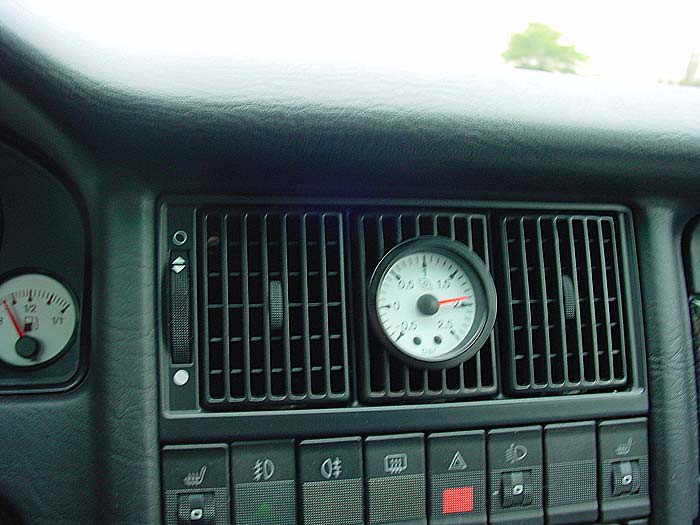

RS TDI Publicado 3 de Febrero del 2008 Denunciar Publicado 3 de Febrero del 2008 Yo lo pondría ala centralita porque si M gordon esta en lo cierto que ese tubo es de 4mmes la medida exacta para el reloj, si pones uno de mas sección te meterá ruido el manómetro . Don de mas lo suele poner la gente es en la rejilla central yo es donde lo llevo y par mi queda bien y es donde mejor se ve . Responder
manus2 Publicado 3 de Febrero del 2008 Autor Denunciar Publicado 3 de Febrero del 2008 Yo lo pondría ala centralita porque si M gordon esta en lo cierto que ese tubo es de 4mmes la medida exacta para el reloj, si pones uno de mas sección te meterá ruido el manómetro . Don de mas lo suele poner la gente es en la rejilla central yo es donde lo llevo y par mi queda bien y es donde mejor se ve . hola que tal.entonces seria mejor en la centralita?y el reloj del turbo queda perfecto.cmo lo as hecho?o lo compraste en algun sitio ya puesto. un saludo Responder
RS TDI Publicado 3 de Febrero del 2008 Denunciar Publicado 3 de Febrero del 2008 Hay que hacer un poco de ñapa ,cortas la rejilla en redondo lo gusto del tamaño del reloj para que entre algo apretado para que no se mueva ,por dentro se corta un poco la trampilla para que pase la manguera ,en la tobera por la que sube el aire en un lateral haces un agujero por donde entraría la manguera y solo te faltaría pasar los cables para la luz del manómetro. Responder
