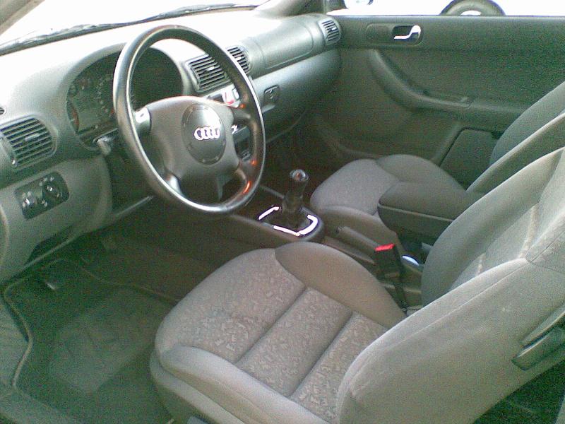

Audi Racing Publicado 4 de Febrero del 2008 Denunciar Publicado 4 de Febrero del 2008 yo compre en del leon, que con iva y todo me quedo por 130 euros, lejos de los 300 que me pedían en la audi, lo unico que el color del mio el interior es gris y el reposabrazos es como gris oscuro o negro mate, no se nota mucho, ya que es como el color de volante, la parte donde va el clima radio cd etc, color de pomo y fuelle.......y queda bien. lo que se refieren que el hueco sea el reposabrazos que sea no es justo el agujerito si no hay que cortar desde el borde de arriba para que encaje bien. que opinais de como queda en el mio el reposabrazos?si creeis que está bien, o que el color se nota mucho, acepto todas las opiniones, ya que aunque sean desfavorables es como se aprende. un saludo Responder
Cripton Publicado 4 de Febrero del 2008 Denunciar Publicado 4 de Febrero del 2008 Audi Racing pues asi en la foto...no desentona mucho,eh! Todo seria verlo en "directo". Creo que una vez lei ke habia una referencia para el reposabrazos del leon tapizado mas en el gris de nuestros asientos, si alguien tiene esa referencia....se lo agradeceria! :dl: Responder

Audi Racing Publicado 5 de Febrero del 2008 Denunciar Publicado 5 de Febrero del 2008 Audi Racing pues asi en la foto...no desentona mucho,eh! Todo seria verlo en "directo". Creo que una vez lei ke habia una referencia para el reposabrazos del leon tapizado mas en el gris de nuestros asientos, si alguien tiene esa referencia....se lo agradeceria! No, mucho mucho no desentona, la gente que no lo sabe no se da ni cuenta, si lo sabes pues si, pero mal creo que no queda ni mucho menos, a juego con algunas cosas, pregunté en gris y me dijo recambios de la seat que no había e incluso en este color en audi no se si habría (del mismo tapizado) ya que como de serie los de este modelo no lo montan, pues habrá grises pero en piel vuelta, el piel negra, etc. Pero me parece buena opción ya que es el mismo a menos de la mitad de precio y nuevo de concesionario.....no se que opinareis, yo mal no veo que quede, no es como el a3 que ya de serie lo lleva pero es lo que hay... Responder
