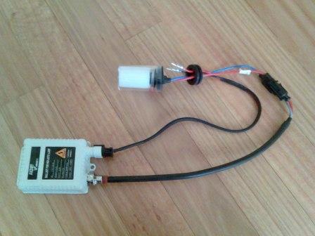

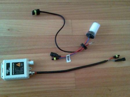

mvg Publicado 4 de Febrero del 2008 Denunciar Publicado 4 de Febrero del 2008 Hola Me he comprado este Kit de xenon por ebay:http://cgi.ebay.es/Ice-Vision-Kit-Xenon-We...1QQcmdZViewItem y al instalarlo no me funciona. querria saber si he hecho algo mal aunque creo que no. Os cuento: una vez desembaldo el kit tiene estas dos piezas que son la bombilla y el balasto (imagen 1) luego lo que he hecho es unir los conectores como muestro en la imagen 2 y despues poner el positivo del conector de la bombilla antigua H7 en la patilla del cable rojo y el negativo en la patilla del cable negro. Despues de hacer todo esto no funciona. Tambien me trae incluido el "warning canceller" que es para que no de error de luz fundida, pero ni con el ni sin el me funciona. He probado tanto las dos bombillas como los dos ballastos y nada de nada. Luego he hecho las siguientes comprobaciones: 1º He probado los kits metiéndoles corriente directamente a la bateria y funcionan perfectamente 2º He comprobado la voltage en los conectores del coche donde conecta la bombilla y me da los 12V 3º He vuelto a comprobar el voltage en los conectores con el Kit puesto y sigo teniendo 12V Despues de todo esto sigue sin funcionar . A ver si alguien puede tener idea de lo que está pasando. Responder
