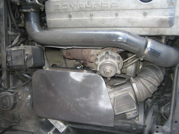

M_GORDON Publicado 13 de Febrero del 2008 Denunciar Publicado 13 de Febrero del 2008 La DV de origen se abre y no admite mucha presión, por no decir que es de membrana y peta. La de Forge es metálica, de muelle y se abre cuando tú quieras, ya que por algo lleva juegos de muelles de diferente fuerza (en el kit) Todos los que he visto llevan allen. A ver si tienes todavía el precinto o te han cambiado el tornillo... FOTOS! Responder
200turbo Publicado 13 de Febrero del 2008 Denunciar Publicado 13 de Febrero del 2008 A la persona que se lo compre le pregunte, y me comento que estaba algo "tocado" de motor, pero yo creo que no. Desde luego la waste tiene tornillo de cabeza para destornillador plano, si la de serie es distinta ya no se que pensar. Saludos. Responder
200turbo Publicado 13 de Febrero del 2008 Denunciar Publicado 13 de Febrero del 2008 Se me olvidaba. Os he leido en alguna ocasion que la mejor para el S2 es la forge 004 o algo asi, me podeis decir la referencia exacta y dosde la venden? Es que si la venden en valladolid o Salamanca la compro pero ya. Saludos. Responder
Simon Publicado 13 de Febrero del 2008 Denunciar Publicado 13 de Febrero del 2008 Sera la forge 007 y ahora hay una que regulas la recirculacion de aire Responder
M_GORDON Publicado 14 de Febrero del 2008 Denunciar Publicado 14 de Febrero del 2008 Tú WG está tocada. Y casualmente llevas la misma tuerca que JAVIRS2 Responder
