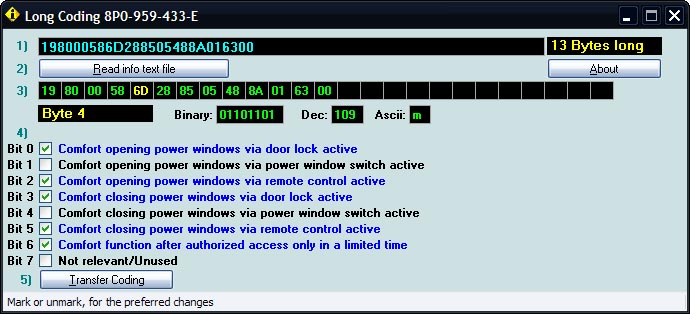

Redesoft Publicado 5 de Febrero del 2008 Denunciar Compartir Publicado 5 de Febrero del 2008 Hola a todos. Yo he probado lo siguiente: -Meter la llave, abrir el coche y mantener la llave girada dentro, las ventanillas no se abren. -Meter la llave, cerrar el coche y mantener la llave girada, las ventanillas se cierran. Si a medio cerrarse dejo de girar la llave estas se paran y se quedan a medio cerrar. Por otra parte. -Abro con el mando, dejo el botón de abrir pulsado, las ventanillas se abren, si a medio abrirse dejo de pulsar el botón las ventanillas se quedan en ese recorrido. -Cierro con el mando, mantengo el botón de cerrar pulsado. Las ventanillas comienzan a cerrarse, si suelto el botón a medio cerrarse ellas solitas se terminan de cerrar Esto lo hace porque he modificado con vagcom para que lo haga. De serie si sueltas el botón del mando las ventanillas no se cierran por completo y se quedan en el recorrido hecho hasta que hemos soltado el botón. Responder Enlace al comentario Compartir en otros sitios web More sharing options...
Lenks Publicado 5 de Febrero del 2008 Denunciar Compartir Publicado 5 de Febrero del 2008 Hola a todos. Yo he probado lo siguiente: -Meter la llave, abrir el coche y mantener la llave girada dentro, las ventanillas no se abren. -Meter la llave, cerrar el coche y mantener la llave girada, las ventanillas se cierran. Si a medio cerrarse dejo de girar la llave estas se paran y se quedan a medio cerrar. Por otra parte. -Abro con el mando, dejo el botón de abrir pulsado, las ventanillas se abren, si a medio abrirse dejo de pulsar el botón las ventanillas se quedan en ese recorrido. -Cierro con el mando, mantengo el botón de cerrar pulsado. Las ventanillas comienzan a cerrarse, si suelto el botón a medio cerrarse ellas solitas se terminan de cerrar Esto lo hace porque he modificado con vagcom para que lo haga. De serie si sueltas el botón del mando las ventanillas no se cierran por completo y se quedan en el recorrido hecho hasta que hemos soltado el botón. Exacto, para todos es asi si están bien los mandos. Responder Enlace al comentario Compartir en otros sitios web More sharing options...

Redesoft Publicado 8 de Febrero del 2008 Denunciar Compartir Publicado 8 de Febrero del 2008 Foto del vagcom, interpretarlo vosotros mismos. Saludos. Responder Enlace al comentario Compartir en otros sitios web More sharing options...
