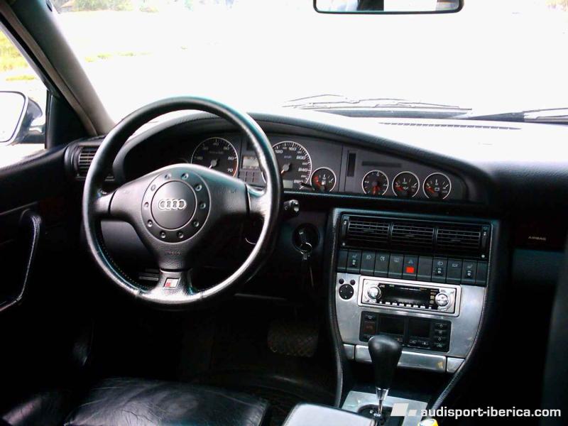

Lando Publicado 19 de Julio del 2010 Denunciar Publicado 19 de Julio del 2010 Hola: Estaba buscando la forma de resetear el A6 C4 (1994-1997) ya que la forma descrita no me funciona. Tambien estaba buscando el manual. Haber si tengo suerte y alguno me orienta.El modelo es este Gracias Responder
AUDI 6 99 Publicado 20 de Julio del 2010 Denunciar Publicado 20 de Julio del 2010 yo tengo un allroad del 2004 como puedo resetear lo de la inspeccion. ESPERO QUE NO SEA EL DE LA FOTO................ Responder
